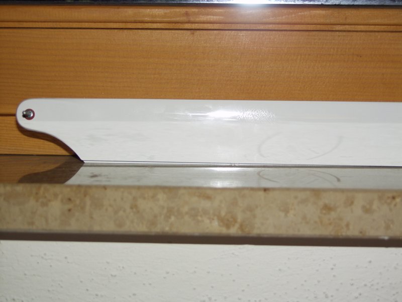

mein geplanten Erstflug musste ich wegen zu großen Vibrationen ausfallen lassen. Trotz statischem Wuchten der Hauptrotorblätter sind die Vibrationen zu stark.
Bei einer genaueren Untersuchung der Rotorblätter ist mir aufgefallen, das die Blätter etwas unterschiedlich geschnitten sind.
=> Bei den Blättern stellt sich ein unterschiedlicher Schwerpunkt ein.
Ich denke, dass dadurch meine Vibrationen entstehen.
Nun meine Frage an andere Spirit Pro Eigner:
Sind eure Orginalblätter auch unterschiedlich geschnitten?
Gruss Wicky

Hallo Wicky,
sollte nicht so sein. Bitte den Satz einpacken und zur robbe QS (z.H. Herr Reuter/ Steuernagel) schicken, denke da wird Dir sofort geholfen.
