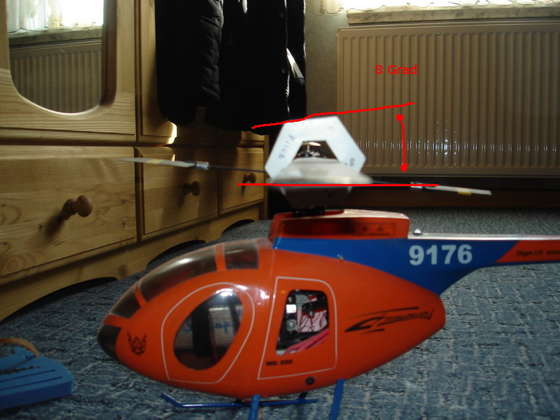

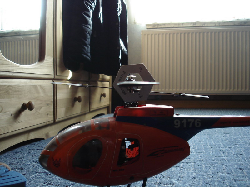

hier mal 2 Bilder davon :)
In einem habe ich rumgemalt :)
Die untere rote Linie zeigt wo die 0° herkommen, von denen man die obere/untere Kante/linie ableitet.
Die obere rote Linie zeigt die Kante, die um 8° verdreht ist. Steht diese Gerade/waagerecht, haben die Blätter 8° Anstellung :)
Hier das ganze nochmal, etwas schärfer, aber dafür dunkler :oops:
Mit freundlichen Grüssen
Jürgen
