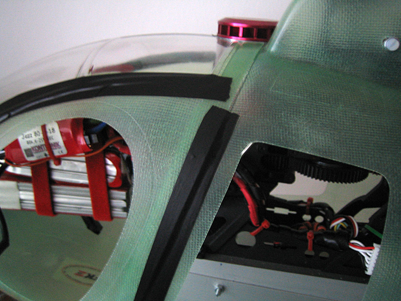

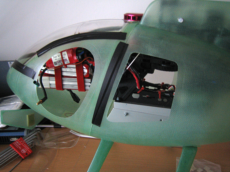

hallo,
ich würde die fronthaube meines funkey-hughes500 gerne so montieren, das ich sie auch am flugfeld
rasch abnehmen kann. nun habe ich aber keine idee, wie ich das lösen könnte.
der ganze vorderteil kann für ca. 1cm über den hinteren rumpfteil gestülpt werden (wie die hälften eines überraschungsei)
hat von euch jemand einen lösungsvorschlag für eine befestigungsmethode?
danke schon vorab,
heimo

Das EInfachste: Hinterlege die Lippe mit kleinen Sperrholz-Stücken und setz von außen ca. 4 Schrauben auf den Umfang verteilt.

#3 Re: Montageproblem Kabinenhaube
Hallo Heimo,
man kann die Haube auch mit Magneten festmachen. Bei einem anderen Hughes-Rumpf wird das so gemacht (ich weiß nicht genau ob das der Rumpf von Heli-Artist ist). Ich selber halte die Rumpfhälften der Graupner-Koala so an meinem 450er zusammen. Meine Magnete habe ich von Magnet-Shop.net (kleine Quadermagnete).
Schöne Grüße,
Stefan
Schöne Grüße,
Stefan

#4 Re: Montageproblem Kabinenhaube
Das eleganteste: Mit Magneten fixieren. Auf den Abnehmbaren teil von innen die Magnete (so kleine für CDRs usw) kleben - in den Rumpf (was dran bleibt) passende Löcher damits schön sauber einrastet und dann von innen einfache U-Scheiben oder Karrosseriescheiben (mit passenden Distanzstücken) dahinter kleben
Grüsse Wolfgang

#5 Re: Montageproblem Kabinenhaube
@all
Danke für euren Input. Ich sags ja, lauter Spezialisten in diesem Forum
Magneten klingen "montagefreundlich" blos sitzt der abnehmbare Teil recht straff um den hintern Teil.
Ob da Magnete nicht zuwenig Platz finden. Aber ich werde mal in die Richtung "forschen"
Dank und Gruss,
-heimo
Dank und Gruss,
-heimo

#6 Re: Montageproblem Kabinenhaube
Bei Magneten aber auch zwingend einen Formschluss vorsehen. Ich denke Wolfgang meint das damit:
Ich hab da so meine Erfahrungen damit...
Ansonsten kanne s passieren, dass es dir die Haube bei Gier-Bewegungen runterzieht. Und das kann unschön enden.ER Corvulus hat geschrieben:passende Löcher damits schön sauber einrastet
