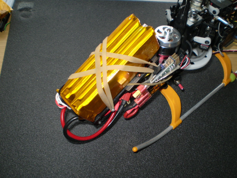

Sieht aus wie mein 500TH!
Der wäre um einiges kräftiger als der Org. von TT.
edit:
hier hast paar Daten zum Motor:
http://www.freakware.de/shop/artikel/14 ... _Welle.htm
Hab den vorher auch mit dem Org. Regler geflogen geht ohne Probleme.
Welches Ritzel ich drauf müsste ich mal nachgucken, glaub 13er.

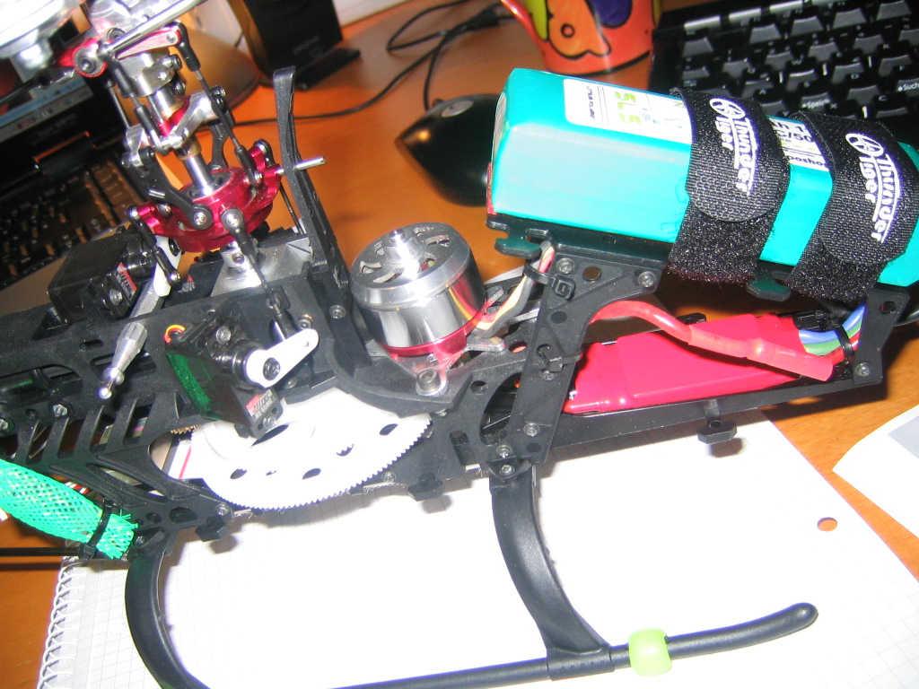

Mein MT im hughes-kleid ist flügellahm - Bitte um Beratung!
#16 Re: Mein MT im hughes-kleid ist flügellahm - Bitte um Beratung!
- IMG_8497.JPG (266.04 KiB) 291 mal betrachtet
MT,Raptor50,HK450,TwinStar,FF7
#17 Re: Mein MT im hughes-kleid ist flügellahm - Bitte um Beratung!
Vor allem hat der JGF 500 TH eine bessere leistungsbilanz, der ist genügsamer in der Leistungsaufnahme wie der TT-Motor.

#18 Re: Mein MT im hughes-kleid ist flügellahm - Bitte um Beratung!
Herzlichen DAnk
für die Detektivarbeit:
Werde also mit diesem Motor ans Werk gehen - wird aber über das Wochenende dauern, bis ich wieder fliegen kann.

#20 Re: Mein MT im hughes-kleid ist flügellahm - Bitte um Beratung!
Ich würde mal sagen, das is´n JGF 500 TH. Hab den auch schon im MT gehabt, bevor ich auf Scorpion umgestiegen bin. Zumindest optisch sind die identisch. Einbaun, Akku dran, Drehzahl messen, wenn´s paßt Testrunde fliegen. Hatte den wenn ich mich recht erinnere mit 13er Ritzel und 65 % am Jazz geflogen. ( Natürlich mit 3s, mit dem 4s warens nur noch 50 % um ne Mörder-Drehzahl zu erreichen...... )
