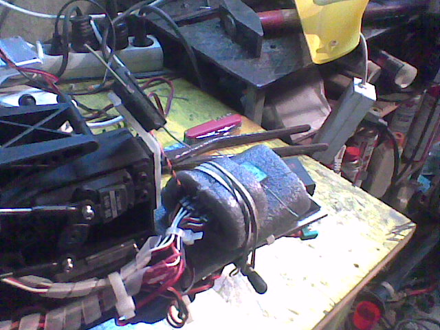

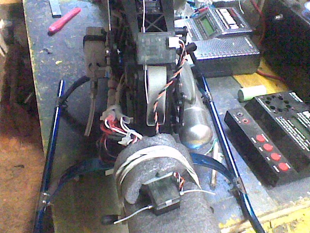

Hi da ich mir die Spektrum DX 7 gekauft habe und nun schon zwei Tage nur einstellte,
habe ich nun noch ein Problem mit den Empfänger wegen der richtigen Lage im Heli.
Sin die Empfänger so gut im Heli und bringen sie den vollen Empfang.
Irgend wie geht mir die Düse wegen dem Empfang . Reichweiten dest habe ich auch gemacht .
Bin 30 Schritte vom Heli gegangen Knopf getrückt und alles ging noch . Aber leider nicht von allen seiten ist das
normal oder stimmt was nicht. Habt ihr ein bar Fotos wie ihr das Einbauen gelöst habt mit zwei Empfänger .
Danke.....
Danke.....
- Von der Seite
- Bild002.jpg (85.42 KiB) 1515 mal betrachtet
- Von Vorn
- Bild000.jpg (108.27 KiB) 1516 mal betrachtet

Bin Heute mit der DX 7 so wie es auf dem Foto zu sehen ist geflogen .
machte wieder den Test und hatte wieder nicht überall ein Signal.(30ig Schritte vom Heli)
Bin doch Geflogen ohne Probleme keinen aussetzer .Den zweiten Dank
Flog ich etwas weiter weg u. es gab auch keine Probleme mit dem Sender.
Glaube das alles oki doki ist.
Bin mit dem Sender sehr zufrieden .

IMHO hast Du den Satelliten zu nah am Empfänger montiert. Das ist sicher nicht optimal, weil die Antennen so (laut Spektrum) im gleichen Signalbereich arbeiten. Auf der Spektrum-Webseite gibt es dazu einiges an wichtigen Informationen. Ich habe z. B. an meinem 600er Nitro den Empfänger auf dem Vorbau und den Satellit mit einem langen Verbindungskabel am Heck montiert. So sollte eigentlich immer mindestens eine Antenne Signale empfangen.

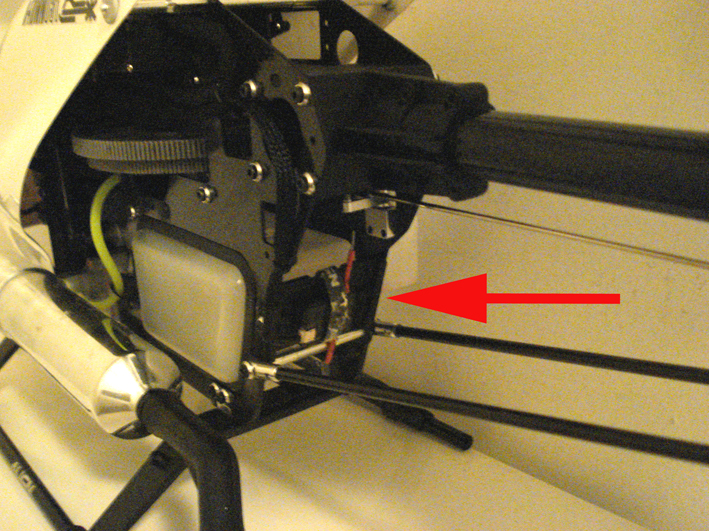

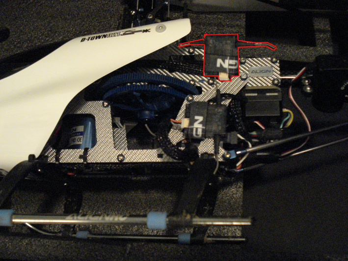

#13 Re: Empfänger AR 7000
Bitte sehr. Ich habe als Träger einen zweiten Gyro-Mount zwischen die Chassishälften geschraubt.zingerle2006 hat geschrieben:Hast du mal ein Foto wie du es gemacht hast DANKE.
Auch nicht so optimal, aber ich hatte damit noch nie Probleme. Besser wäre die rot umrandete Position, die ich mal mit Photoshop eingearbeitet habe. Die hatte ich bei meinem ersten 450er gewählt, den ich zwischenzeitlich verkauft habe.Jan.H3li hat geschrieben:Ich gehe jetzt davon aus, dass du deinen 450er auch mit nem Satelliten Empfänger betreibst, wo hast du diesen verlegt?

#15 Re: Empfänger AR 7000
Danke! Genauso wie du deinen befestigt hast, habe ich meinen auch befestigt, nur um 180° gedreht.niggo hat geschrieben:Auch nicht so optimal, aber ich hatte damit noch nie Probleme. Besser wäre die rot umrandete Position, die ich mal mit Photoshop eingearbeitet habe. Die hatte ich bei meinem ersten 450er gewählt, den ich zwischenzeitlich verkauft habe.
