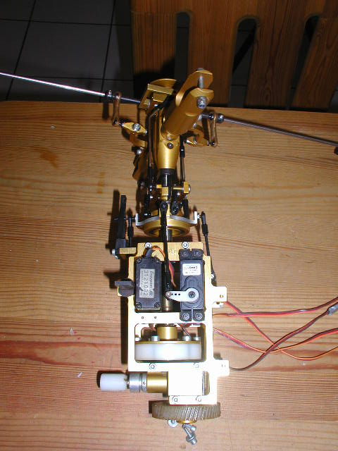

Hallo Gemeinde,
wer kann mir sagen wer der Hersteller dieses Motors ist und wie der Gaser in der Grundeinstellung stehen muß?
Folgendes Problem:
Motor springt super an.Sobald ich aber den Limiter aufdrehe und dann die Drehzahl über Pitch anhebe,geht er schlagartig kurz vor Schwebedrehzahl aus.Ich habe das bestimmt 10 x probiert und immer am Gaser was leicht verändert.Aber das Mistvieh will einfach nicht hochdrehen. Leerlauf ist absolut super.
Gruß,Michael

Die Mechanik sieht aus wie eine Huhner, oder wie die hieß. Sowas wie ne Heim-Einsteckmechanik mit lauter Alu.

echo.zulu hat geschrieben:Die Mechanik sieht aus wie eine Huhner, oder wie die hieß. Sowas wie ne Heim-Einsteckmechanik mit lauter Alu.
Richtischhhhhhhhh
es ist eine Huhner im Topzustand
