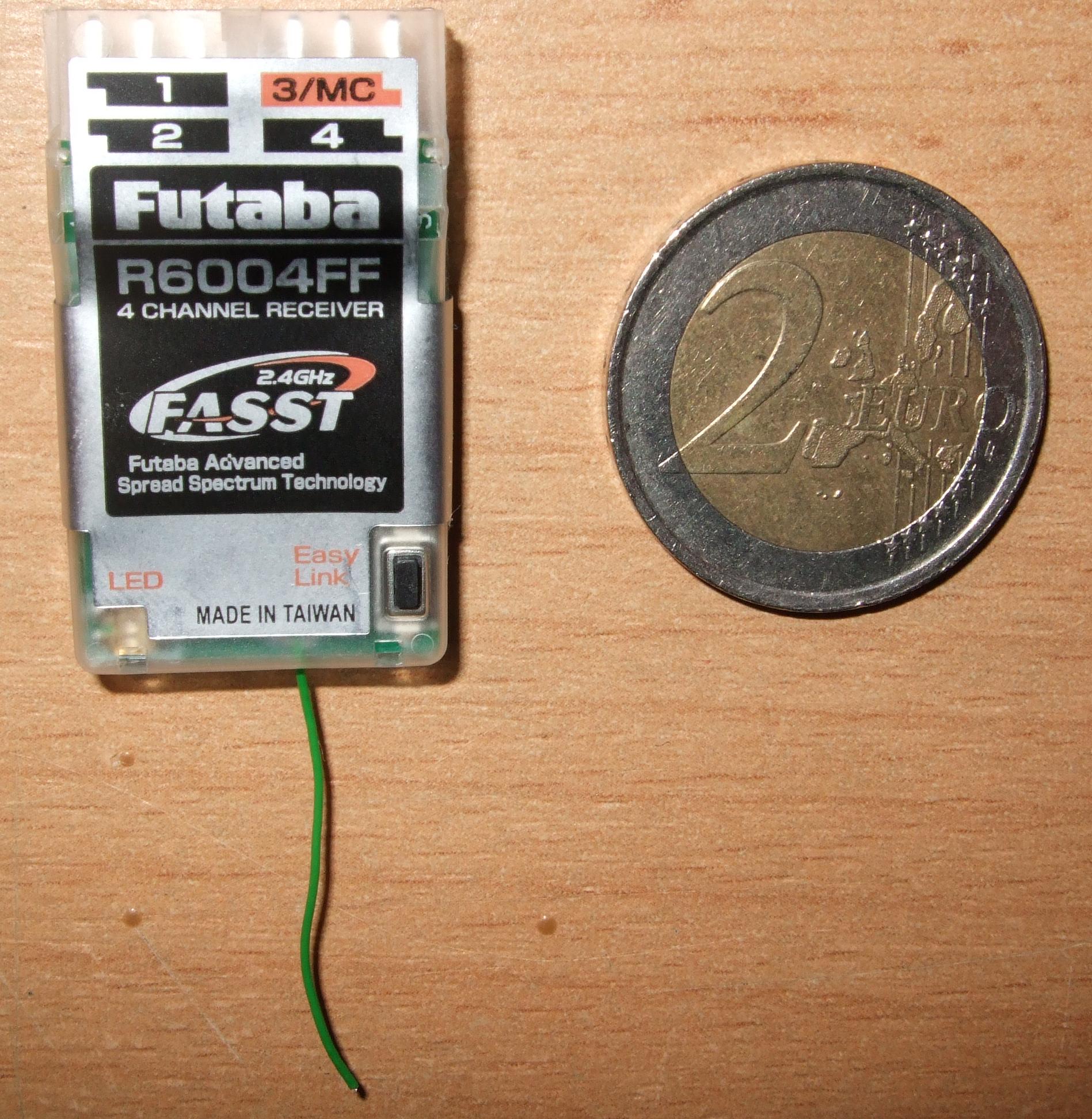

Hi.gc2007 hat geschrieben:Suche für einfache Styroflieger (günstige) FASST Empfänger (4k & 6K), ich meinte mal auch irgendwo gelesen zu haben, dass es FASST kompatible Produkte gibt. Weiss jemand wo man das beziehen kann, resp. wie der/die Hersteller heissen?
Ich kann den FASST 6004FF von Futaba empfehlen. Kostet bei e-heli-shop um 50 Euro.
Ist ein 3,9g leichter 4-Kanal-Empfänger.
Hier mal ein Foto
http://www.rchelifan.org/download/file. ... &mode=view
