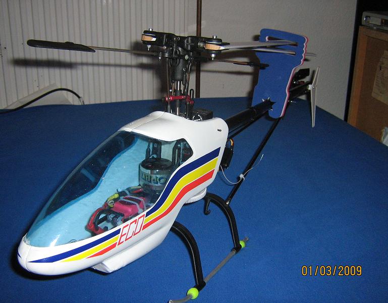

Der weitere Aufbau war kein Problem mehr, bis ich zur Heckanlenkung kam. Es ließ sich nur recht schwer bewegen.
Abhilfe schaffte hier, in den Umlenkhebel Kugellager einzubauen. Mit den Führungen aus dem Eco 8 Royal und einer 2mm Kohlefaserstange ergab sich nun eine leichtgängige und spielfreie(!) Anlenkung. Die Alu-Hecksteuerbuchse ist bein Eco ja Pflicht, so dass sie auch hier verbaut wurde.

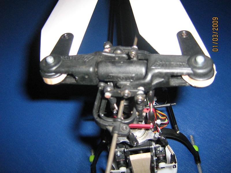

Da ich den Rotorkopf ja noch hatte, wurde dieser nun nach und nach montiert.
Zwischendurch immer wieder Rundlauf prüfen, nichts ist ärgerlicher, als wenn man eine kleine Unwucht suchen muss.
(Der Kopf ist aufgebaut wie beim Acrobat 10, d.h., es sind die Bell-Hiller-Mischerhebel und die Paddelwippe kugelgelagert.
Des weiteren sind die Plastikkugelköpfe gegen welche aus Messing getauscht. Somit ergibt sich eine leichtgängige (und für einen Eco) spielfreie Anlenkung)
Jetzt musste ich mal wieder feststellen, dass das Chassie viel zu weich ist. Abhilfe schafft hier ein 5mm Balsabrett, welches parallel zur HRW zwischen den Chassieplatten verschraubt ist.
Nachdem auch die Elektrik drin war, konnte der "Erstflug" stattfinden.
Dieser war aber ernüchternd. Mit 3s Lipo hielt das Heck überhaupt nicht. Außerdem waren die zyklischen Ausschläge zu klein.
Der Wechsel aus 4s Fepo bracht etwas Ruhe ins Heck, aber es war dennoch nicht vertrauenserweckend. Es drehte immer wieder raus.
Erst bei etwa 1.500 U/min lies sich der Eco halbwegs fliegen.
Also wnen GY 401 eingebaut: Als wäre der Eco ausgewechselt.
Das Heck steht und ich konnte mit der Drehzahl runter. Immer weiter bis auf unter 1.000 U/min.
Bei dieser Drehzahl ist der Eco herrlich leise und es stellt sich das schöne "FlapFlapFlap" wie beim Teppichklopfer UH-1D ein.

Er sieht jetzt wieder (fast) wie neu aus
Kopf neu.JPG (74.25 KiB) 1383 mal betrachtet
Ansicht vorne links.JPG (95.59 KiB) 1382 mal betrachtet
