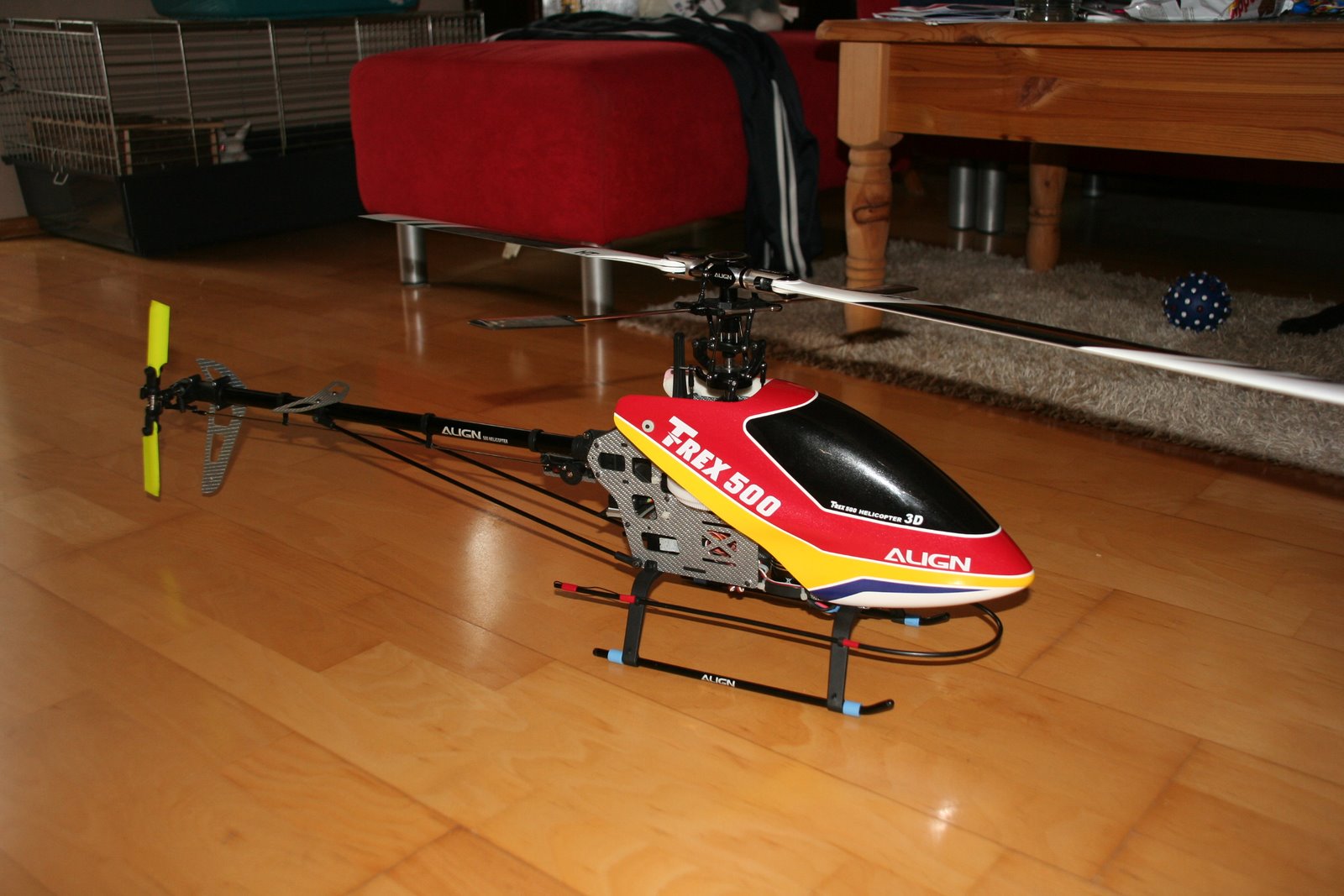

wollte mal fragen ob es ratsam ist, die Antenne bei meinem 500er Rex in einem Schrumpfschlauch zu führen, und zwar ist das durchsichtiger Schrumpfschlauch der vorher geschrumpft zu einem recht festen Röhrchen wird, wo die Antenne noch ganz gut durchpasst, das geschrumpfte Röhrchen ist dann auch so steif dass die Antenne damit nicht rumwabbelt. Ich würde sie dann auf einer Seite angefangen vorne unter der Nase herum und auf der anderen Seite wieder zurückführen. Frage: ist das ein Problem wenn die Antenne fast komplett in diesem Schrumpfschlauch liegt? Oder sollte ich sie lieber freiliegend verlegen?

Ich gehe mal davon aus, dass Du mit 35MHz unterwegs bist. Du kannst problemlos die Antenne in einen Schrumpfschlauch oder auch in einem Kunststoffröhrchen verlegen. So lange das Röhrchen nicht elektrisch leitend ist, gibt es keinerlei Probleme. Genau wie Du vorhast, habe ich die Antenne bei meinem Protos verlegt.

Ich fliege auch 35 Mhz und habe mir für die Antenne extra ein langes Antennenröhrchen bei EXM gegönnt. Zusammen mit den Kufenbügeln, die auf beiden Seiten eine Führung für das Röhrchen haben, ist das eine sehr saubere Lösung.

Genau so hatte ich das vor. Ja ich fliege 35 Mhz. Danke für die Tipps!
