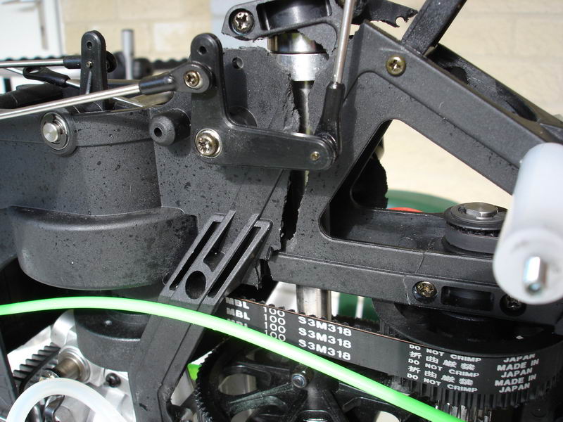

Ich habe den ganzen Heli zerlegt, und alles mit CA zusammengeklebt.
Dann ein Schwebeversucht, alles normal für ca. 5 min.
Dann das gleiche Zenario wie beim ersten mal. Kurzes schütteln, Rotorstop und ab nach unten. (konnte ja eh nix mehr kaputt gehen).
Ich habe keine Ahnung warum. Am Sprit wird es ja wohl nicht liegen. Wie Patrick schon sagt, Fliehkraftkupplung und Freilauf würden den Rotor ja nicht unbedingt abbremsen, oder ?
Bez. Fliekraftkupplung ???
Solange der Heli dreht wird auch die Kupplung gedreht und bleibt somit Kraftschlüssig (oder nicht ?).
Wenn der Freilauf einen Schuss hat und der Motor abrupt stehen bleibt was dann.
Ich fliege z.Z. 1% Nitro (Synth Glow). Ich kann die Nadel nur ca. 1-1,2 Umdrehungen aufdrehen, sonst hat der Motor keine Leistung. Ist das normal ?

Der Mist ist, wenn Ich nicht weiss was es ist, nützt mir auch ein neuer Rahmen und Hauptzahnrad nix.
Auch der Motor läuft ganz normal.
Den 1% Sprit hat man mir in Solingen zum einlaufen empfohlen.
Hat zwar ein bisschen wenig Dampf, aber ich denke das macht am Anfang nix.
Naja sobald das Epoxy trocken ist werde ich es nochmal versuchen.
Allerdings sind nun auch alle Flügel vom Lüfterrad abgebrochen.
Mal sehen ob der Motor nicht zu heiss wird.
Oder soll Ich erst mal 1-2 Tankfüllungen ohne Rotorblätter durchziehen um mit Wechselgas-Pitch den Fehler zu finden ?

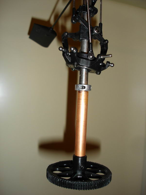

Habe vielleicht noch eine Theorie.
Wenn die Rotorwelle hochrutscht (weil der Maststopper, Klemmring unter oberem Kugellager, nicht hält) dann schleift das Hauptzahnrad unter der Kupplungsglocke der Motorwelle.
Entweder werde ich die Rotorwelle sammt Stellring durchbohren und 3mm Schraube setzen (wie bei Hauptzahnrad und Rotorkopf werksseitig) oder ein passendes (10mm innen) Rohr mit der Länge zwischen Hauptzahnrad und Stellring auf die Rotorwelle schieben.
Wenn dann 0,5-1,0 mm Spiel zwischen Rohr und Stellring sind, könnte man auch sehen ob sich der Stellring verschoben hat, ohne das es kracht.

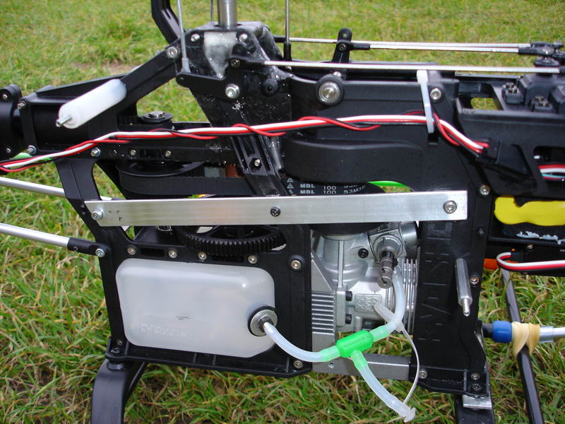

#28
Holdrio,
habe mal wieder alles mit Epoxy zusammengebacken und eine Tankfüllung leergehüpft. (Höher als 3m ist mir z.Z. zu riskant)
Also,
Motor läuft normal
Freilauf hat min. 30x fehlerfrei gelaufen (hochdrehen lassen und dann auf Standgas gegangen)
Das Hauptzahnrad hat zwar starken Karies aber läuft noch so gerade.
Der Maststopper (Stellring unterm oberem Lager) hat sich auch nicht wegbewegt.
Mir ist nur aufgefallen, das sich zwischendurch starke Vibrationen in Zusammenhang mit dem Trainingsgestell gezeigt haben.
Vielleicht hat sich der Chopper ja auch zu Tode geschüttelt.
Ich werde Morgen mal ohne Trainingsgestell probieren, ob die Vib's dann auch noch auftreten.
Na wenigsten hat mich mein T-Rex noch nicht im Stich gelassen.
Der fegt fast jeden Abend übern Strand. (Sonnenuntergang, wenig Wind, keine Leute und Platz ohne Ende)
byby
Also,
Motor läuft normal

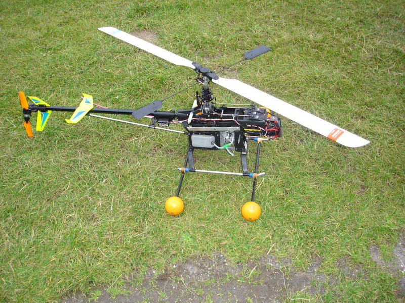

#29
So Hier nochmal Bilder und Videos von dem Epoxy Caliber.
Kupferrohr auf Rotorwelle verhindert Verrrutschen der Stellrings.
Könnt Ihr euch mal ansehen und mir sagen, ob sich das normal anhört und sieht.
Danke
