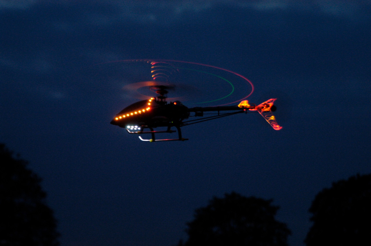

#4 Re: LED Helligkeit bei Nachtflug
2S ist für weiß und blau leider zu wenig, aber wenn man permanent mit geringer Helligkeit fliegen will kann man z.b. einen 10 V Spannungsregler vorschalten. Alternativ müssen es keine weißen LEDs sein, die Amber-Farbenen ( gelb-orange ) sind bei Tag gut zu sehen und bei Nacht nicht so arg blendend. Den Unterschied kann man auf dem angehängten Bild sich schon in etwa vorstellen. Die LEDs mit selbstklebendem Rücken auf Leiterfolien sind aber i.d.r. für 12 V oder 24 V gemacht, mit 2S funzen nur rot, amber und grün, weil die Durchlaßspannung der Dioden geringer ist und so über die Vorwiderstände weniger Spannung abfällt. Bei weiß und blau paßt das nicht mehr, die sind unter 9,5 V nur noch extrem flau am funzeln, weil die Vorwärtsspannung der EInzeldioden erheblich höher ist als bei den anderen Farben. Das kurz zur Technik.
Die weißen hatte ich übrigens ursprünglich für die Bodenausleuchtung gedacht - bis Timo damit den ganzen Heli ausleuchten mußte :D
