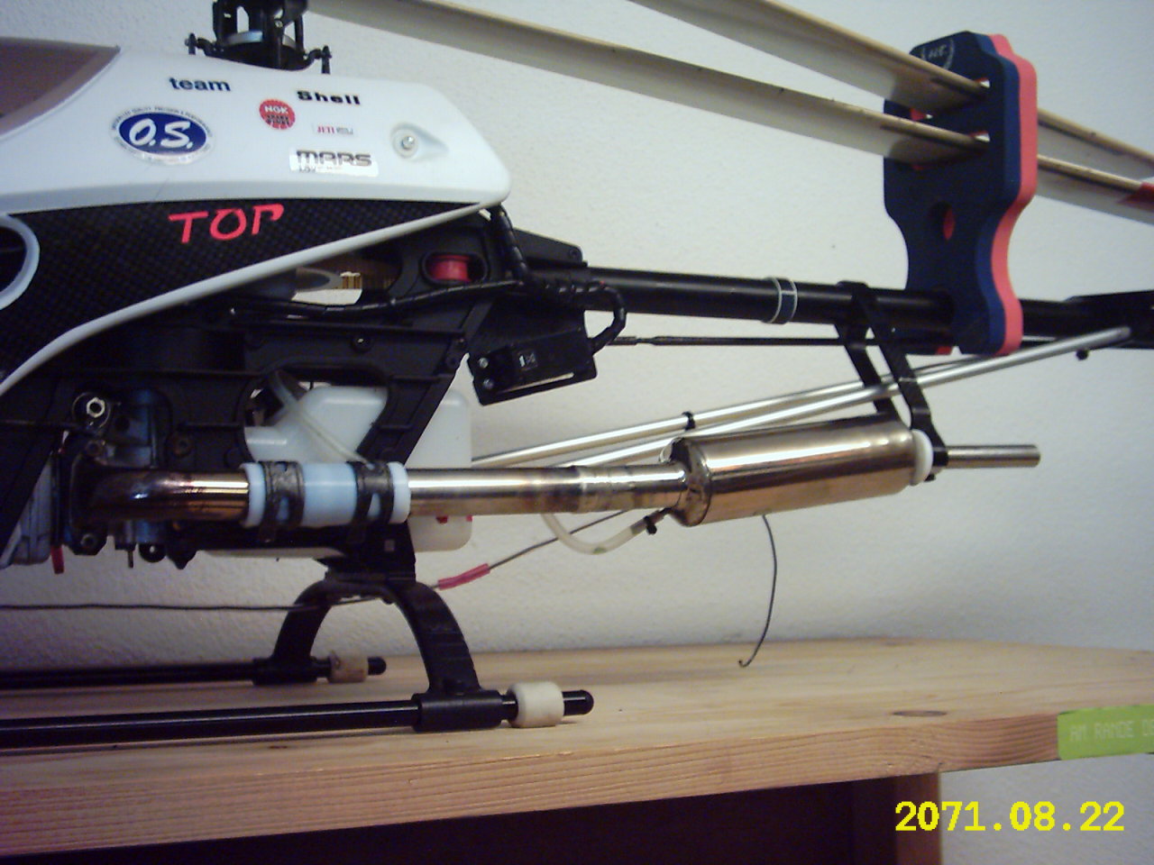

hallo!
ich hab ein zimmermann resorohr für den OS 32 SX-H. das hatte ich rund 1 jahr in meinem raptor 30 V2 ( .... - bis ich ihn mit einem OS 46 aufgerüstet habe- seitdem habe ich selbst für 3D keine powerprobleme mehr)
die leistung mit dem resorohr steigt spürbar um mindestens 15-20% an - die richtige abstimmungslänge vorausgesetzt - sinkt auch der verbrauch (beim ohnehin sparsamen 32er) - mit diesem antrieb kann die maximale drehzahl des 32er richtig gut ausgenützt werden!
wenn du an der Resoanlage für den OS 32 interessiert bist - sende mir bitte eine PM oder antworte hier im forum.
zimmermann resorohr-anlage mit krümmer für OS 32 fertig abgestimmt (sehr kraftvoll)
merker reso-anlage mit krümmer für OS 32 fertig abgestimmt (sehr leise!!!)

- die zimmermann-resoanlage am Raptor 30 V2
- zimmermann reso.JPG (194.77 KiB) 578 mal betrachtet
