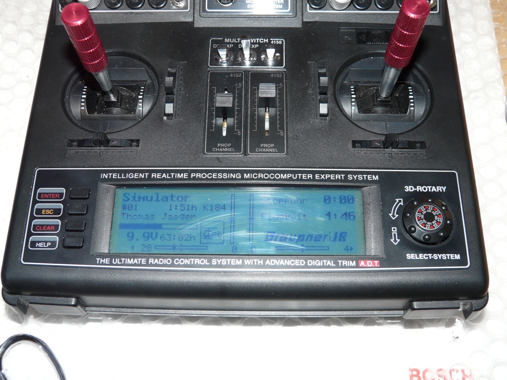

so habe gestern die Folie eingebaut und bin doch recht enttäuscht... :-(
Gründe:
1. Die Folie ist zu schmal für die MC-22s, man sieht den Rand oben und unten. Die Folie muss für die MC-22s mindestens 37mm breit sein, damit das klomplette Display beleuchtet wird. Die Angaben von Conrad mit 35mm sind Bruttoangaben, d.h. inkl. Laminat. Das eigentliche Leuchtfeld ist nur 33mm und somit zu schmal.
2. Das Piepsen der Folie... :evil: das ist selbst bei geschlossenem Gehäuse noch gut zu hören. Das geht mir auf den Zwirn. Es ist definitiv die Folie selbst und nicht der Inverter.
3. Die Helligkeit. Da hatte ich mir etwas mehr von versprochen... :(
Gut, für 10,- Euro insgesamt kann man nicht viel erwarten, aber da so einige hier positiv von gesprochen haben, dachte ich, das muss es sein.

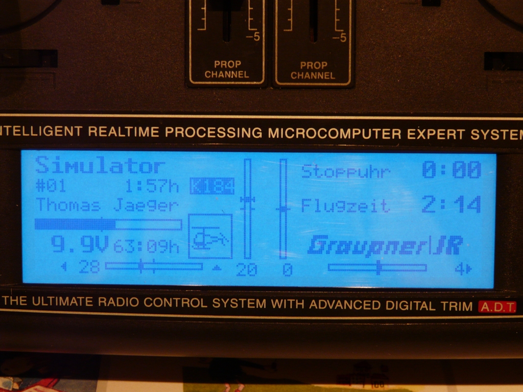

Ich habe mir die Folie auf 120 x 40 mm beleuchtetes Maß zuschneiden lassen und somit ist das Display meiner MC22s komplett bis in alle Ecken ausgeleuchtet.... und lautlos!!! :-D. Für meine Begriffe hat sich der Mehrpreis auf jeden Fall gelohnt. Da man sich das nur einmalig kauft und keinerlei Nacharbeiten wie Zuschneiden, Verkabeln, Einschrumpfen etc. anfallen.
Bilder hab ich gestern Abend noch gemacht, muss ich noch einstellen.

tja ich hab zwei gekauft und beide haben gepiepst. :evil:
Nun ja, hier die Fotos:
