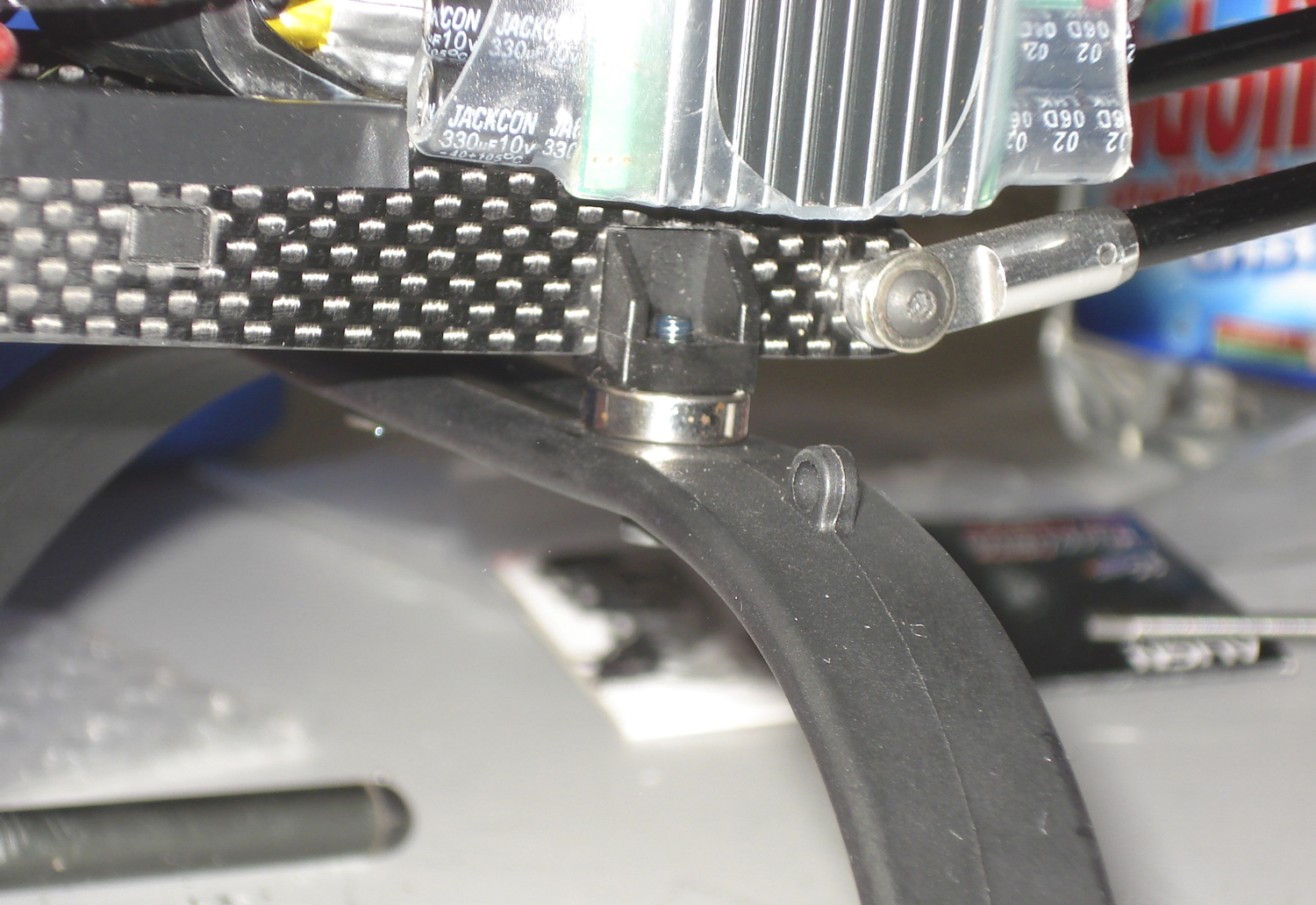

So hab jetzt den Zweitschwebeversuch hinter mir. Nachdem der Erste ein bisschen in die Hose gegangen ist, (Schaden ca. 15€, die Zahnräder des Starrantriebes) war ich beim 2. noch aufgeregter.
Aber es hat geklappt, der 600er steht in der Luft im vergleich zu 450... ein Wahnsinn. :mrgreen: :mrgreen:

Wenn Du die hintere Hälfte des Landegestells etwas anhebst (ich habe bei meinem 600e zwei alte Lager als Abstandshalter zwischen Bodenplatte und Landegestell verbaut), setzt der Heckrotor nicht so schnell auf dem Boden auf. Dann halten die Ritzel des TT meist länger! :wink:
Guck mal:
So steht der T-Rex hinten etwas höher
Landegestell Mod.jpg (501.16 KiB) 1462 mal betrachtet

geniale Idee!!
Danke, muss ich gleich probieren
