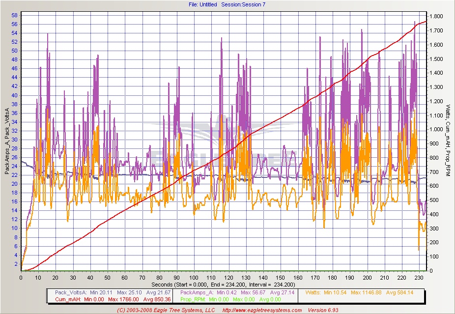

Bin nach wie vor bei dir der Meinung da passt was nicht.enedhil hat geschrieben:Wow, deine Spitzenströme sind aber auch nicht von schlechten Eltern. DAnn sind wohl meine Spitzenströme von bis zu 110A im T-Rex 500 auch im grünen Bereich, wenn man bedenkt, dass der Protos ja gut 300g weniger wiegt und ich auch noch 5s fliege, was im Vergleich zu 6s ja höhere Ströme braucht für gleiche Leistung.
Schau dir mal diesen Log und diesen Flug von meinem T-REX 500 an. DEINE Peaks sind doppelt so hoch, aber hast du auch DIESE Leistung? Zumindest laut Logs müsstest du ca. die 1,5 fache Leistung haben. Bei Jonas bin ich mir da auch ziemlich sicher, das irgendwas nicht passt, es sei denn er hat 16 Grad Pitch drin
http://www.rcmovie.de/video/15870b38196 ... -V2-KV1600
- t-rex 500 Align ESC Radix Medusa KV1600 13t SLS ZX 2500 30C (15.03.09).jpg (384.68 KiB) 1506 mal betrachtet
Gruß Tim

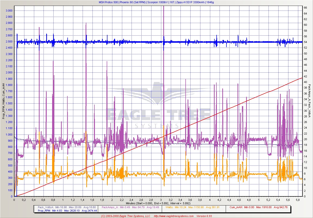

Da lob ich mir meinen Castle Creations Phoenix 60 den hab ich jetzt so geil eingestellt, dass er wahrscheinlich sogar dem Regler aller Regler nämlich dem JAZZ Konkurrenz machen kann
Ich bin heute Nachmittag einfach vor die Firma und hab den Protos ein Paar Runden gescheucht
Daten:
Gewicht: 1665g
Pitch: 12°
Akkus: Zippy-H 5S1P 3300
Regler: CC Phoenix 60
Motor: Scorpion HK-3026-1000
Mögliche Flugzeit bei Kunstflug ca. 8 Min.
Wofür ihr so hohe Pitchwerte und Drehzahlen fliegt wundert mich schon mit 2500upm und 12° Pitch hat der Protos mit dem Gewicht eine super Performance!
Den YGE-60 habe ich wieder ins Sackerl gepackt, ich habe das Teil einfach nicht vernünftig ins Laufen gebracht, entweder pumpt er oder die Drehzahleinbrüche sind zu groß oder das Heck ist unruhig, nach ca. 15 Akkus habe ich dann aufgegeben und wieder den Phoenix verbaut, noch etwas die Parameter gepimpt und das Ergebnis hat mich selber überrascht
Einfach geil wenn man sich das Log anschaut
und genau so läuft bzw. fliegt er auch!
EDIT: Die 1150W kann ich nur provozieren indem der Protos mit 0° Pitch am Boden steht, ich Pitch "reinhaue" und ihn so in die Luft prügle!
Daten:
Gewicht: 1665g
Pitch: 12°
Klingt gut aber was bringt das vor allem wenn du Drehzahleinbrüche von >600upm hastJonas_Bln hat geschrieben:Steigleistung: 26,4m
- ProtosCC60SetRPM-2500.jpg (619.9 KiB) 1529 mal betrachtet
