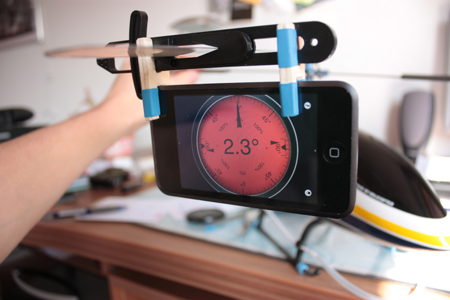

Hallo Gemeinde,
nachdem ich vor einiger Zeit einen Artikel über genau diese Idee gelesen hatte, habe ich den äußerst komplizierten Nachbau nun mal gewagt :drunken:
Im Prinzip wird dabei der Beschleunigungssensor des Ipods genutzt. Das Programm "Clinometer" (App-Store) tut sein übriges und berechnet auf 0,1° genau die Neigung des Geräts. Kombiniert mit Teilen einer mechanischen Pitchlehre ergibt sich ein wahres Hightech-Spielzeug, mit dem ich in Zukunft meinen Rex einstellen werde :mrgreen:
Gruß,
Phil
Vielleicht hat jemand Spaß an einem Nachbau:
Ein iPod wurde umfunktioniert...
Pitchlehre mal anders :-)
