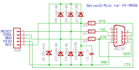

Kann man das auch selbst bauen,
oder ist da noch was komliziertes mit dran ?

@jan,das kabel ist seriell und kann auch selber gebaut werden(6xdioden,1xZ-Diode,3xwiderstände und ein kondensator!)

Agrumi hat geschrieben:das kabel ist seriell und kann auch selber gebaut werden(6xdioden,1xZ-Diode,3xwiderstände und ein kondensator!)
Naja, 15Eur plus Versand ist schon ne Menge,
da könnte ich schon mal den Lötkolben anheizen.
Könntest du mir die Beschaltung des Kabels irgendwie übermitteln ?
Und die Werte für die Widerstände, Kondensator, Z-Diode ?
Dann kann ich mir eins zusammenstricken,
das braucht man ja auch nicht so oft.
Das wäre schön, wenns geht. 8)
Gruß Jan

hi jan,
bitte schön:
@dieter,ich denke pin "1" ist außen.

hi,
nö,das ist die original schaltung von Jo Aichinger,der entwickler des SBL-Mega/Micro/Tsunami10/30
@dieter.:
O-Ton von Jo:
[highlight=red]Pin 1 ist auf der Seite mit dem Eingangselko.
Gruss,
Jo[/highlight]

Hallo, bei dem Kabel handelt es sich um einen
einfachen Atmel-AVR-Brenner.
Da wissen wir ja nun auch was für ein Microcontroller auf dem
Tsunami-Regler eingesetzt ist.
Gruß Jan
