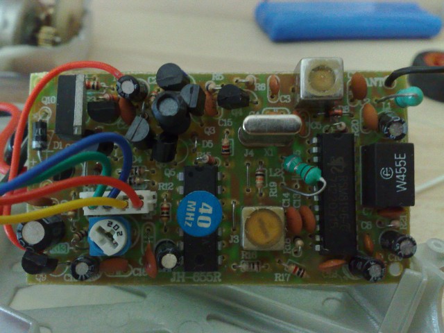

Habe hier einen 27-MHz Paraglider (od. Paracopter), halt so ein Spielzeugteil aus China. Die Übertragung der Steuersignale scheint mir nicht sehr zuverlässig mit der dazugehörigen Billigfunke.
Der Sender/Empfänger haben einen fest eingelöteten 27.145 MHz-Quarz, auf dem Empfänger und dem Sender ist jedoch ein 40 MHz-Aufkleber (siehe Bilder).
Da ich noch zwei 35 MHz-Funken (Graupner und ne NoName) würde ich gerne den Quarz im Empfänger gegen einen 35 MHz tauschen. Glaubt ihr daß das möglich ist?
Wollte auch noch den Servo tauschen da ich noch einen von Graupner rumliegen habe der die gleiche Größe hat. Der Eingebaute hat 4 Kabel (grün/blau/gelb/rot), der Graupner nur 3.
Wofür könnte das 4. Kabel sein?

- Empfänger
- 03042009406.jpg (74.01 KiB) 433 mal betrachtet

#2 Re: 35 Mhz-Quarz in einen 27 MHz-Empfänger einlöten - geht das?
27 MHz Quarz in 40 MHz Funke ? Sowas kann nur den Asiaten einfallen..... ich halte das für fragwürdig und würde auch keinen 35 MHz Quarz einsetzen. Normalerweise kann das nicht sauber funktionieren, weil die ZF ( Zwischenfrequenz des Oszillators ) in den jeweiligen Frequenzbändern unterschiedlich ist. Wenn man sichergehen will müßte man das mittels Oszilloskop nachmessen.
Aber sagen wir´s mal so : du kannst eigentlich nix kaputtmachen. Kann nur sein das es nicht klappt.
