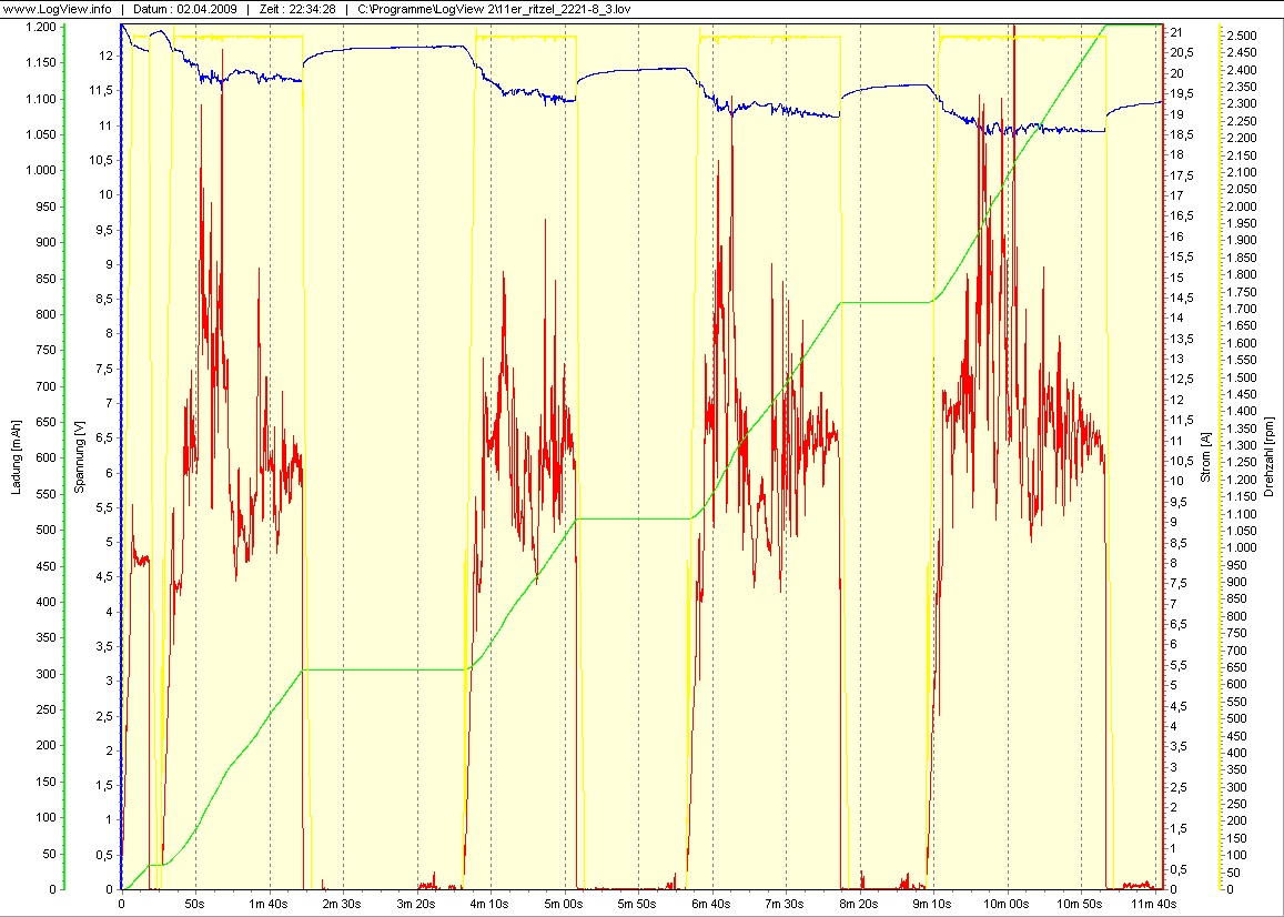

endlich, heut hab ichs mal raus geschaft... zum fliegen... und wie versprochen das ergebniss meines fluges:
Flugzeit: 5min 51sec
RPM: 2498 bei 55% öffnung (11er Ritzel)
Strom zwischen 10 und Peaks bei 21 Ampere (leichter Rundflug)
Verbrauch: 1203mAh (taschenrechner zück *hihi* ca. 9min wären möglich mit dem 2,5er akku)
der frühling kann kommen :)
gruß Chris
ps: der 2ten akku hab ich bei 60% regleröffnung geflogen -> rpm 2585 nach 6min waren da 1254mAh raus motor kalt, akku lauwarm

wie kommst du auf die drehzahl?
bin im moment am rumrechnen, welches ritzel an den motor kommt.
wenn ich deine werte in den rechner tipp, kommen da ganz andere drehzahlen raus.
Gruß, Flo

hm... unilog? (+webra digitach vor dem abheben als kontrolle)
Die Pausen rühren davon das ich heut auch noch am rondo rumgeschraubt hab (bin jetz halbwegs zufrieden).
Gruß Chris

#55 Re: komponentenfrage rex se v2
Beitrag von dynai »
torro hat geschrieben:der 2221-8 hat sowas mit 3600U/V, 11 ritzel, schätzungsweise 11,1V lipo.
wieviele zähne hat das hauptzahnrad am 450S? beim v2 sind´s 150.
JUP...
wenn ich nachrechne... :shock: gaaanz komisch
und was sehr interessant ist von 60 auf 100% macht bei mir nicht mehr viel aus... bei 100% is er dann bei 3100rpm (was mit der anfangs-spannung des akkus noch zusammenpasst ca. 11,9V)
ich hab da mir ja das mit dem APM mode unterlaufen ist das ganze jetz 2mal nachgeprüft, endpunkte des reglers auch nochmal neu gesetzt...
bei 60% stehen so zwischen 2560 und 2600rpm am display...
ich weiss leider nicht wonach da gegangen wird... (Last (würde den rel. kleinen drehzahlanstieg von 60 auf 100% erklähren), RPM, Strom,...) ich kann nur sagen das er bei mir bei "gaskurve 60%" mit nem 11er ritzel ca. 2600rpm am kopf hat und heut nach jeweils ca. 8min flug 1613 und 1745 mAh verbraucht.
wer ne vermutung hat.. her damit, mich würds interessiern.
gruß Chris
