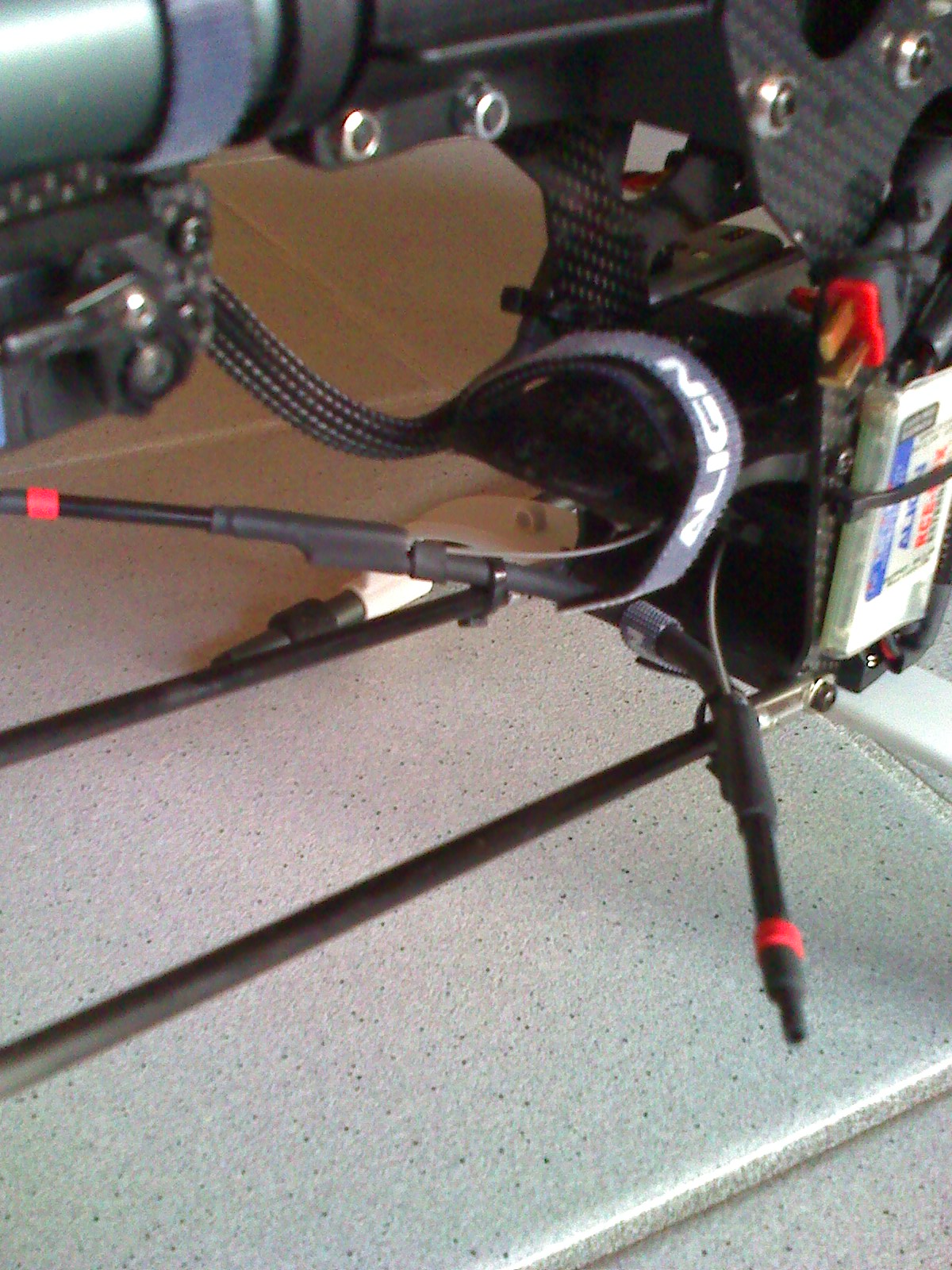

Hallo, möchte hier mal meine Version der Antennenverlegung für den Empfänger R 6014FS 2,4 GHz, im T Rex 600 posten.
Habe hier, eine solche Verlegung noch nicht gesehen.
Vielleicht weckt es ja Interesse.
1. Saubere Verlegung
2. Kein Kontakt zum Cassis
3. Rechtwinkligkeit der beiden Antennen gewährleistet
4. Minimaler Aufwand
5. Optimaler Empfang
Antennenverlegung 2.4Ghz Fasst
#1 Antennenverlegung 2.4Ghz Fasst
- 01-04-09_1933.jpg (392.71 KiB) 1320 mal betrachtet

#2 Re: Antennenverlegung 2.4Ghz Fasst
Moin,
führst du die Antennen durch CFK-Rohre durch? Könnte man beinahe so sehen.
Da wäre ich mir nicht sicher, ob das der Weisheit letzter Schluss ist.
Man sollte die Antennen weder in, noch parallel zu elektrisch leitfähigen Materialien verlegen.

#3 Re: Antennenverlegung 2.4Ghz Fasst
Ist ein Plastikrohr , kein CFK.
Der eigentliche Antennenteil ist auch nur von einem Schrumpfschlauch ummantelt.
Durch die doppelten Röhrchen ist sogar noch genug platz zu den Heckrohrabstützungen.

#4 Re: Antennenverlegung 2.4Ghz Fasst
Gut, dass das mit den Röhrchen geklärt ist.
Damit kommen nun Nachbauer nicht auf dumme Gedanken:
"Ach, da hab' ich doch noch ein passendes Stück Rohr herumliegen.."
Gruss,
Thilo
