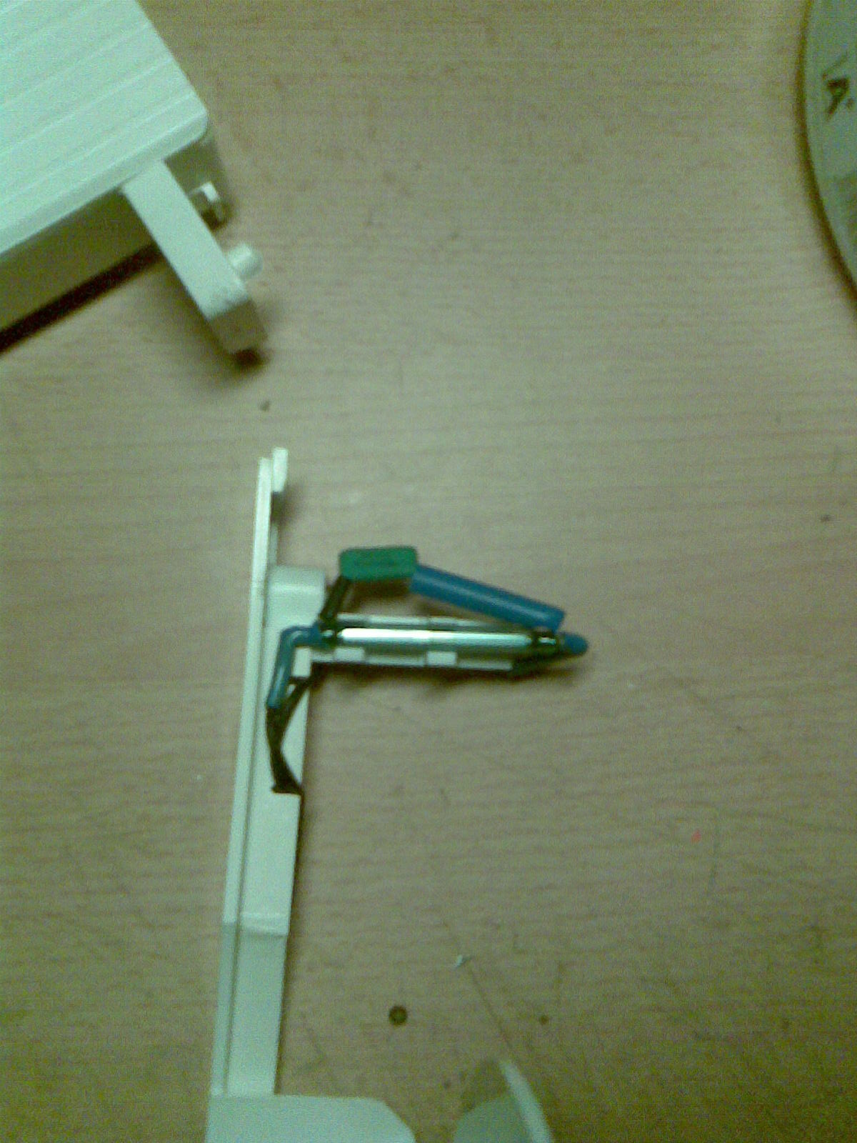

ich wollte heute meine Brotschneidemaschine reaktivieren und habe dabe erschreckt festgestellt, daß sie keinen Mux mehr von sich gibt.
Ok, in einer Brotschneidemaschine ist nicht besonders viel drin, was kaputt gehen kann. In Verdacht habe ich derzeit ein Teil, das ich für irgend eine Art Sicherheitsmechanismus halte. Allerdings habe ich noch nicht verstanden, was es genau macht. Habt Ihr eine Idee?
Es sitzt unter der Botenplatte ein kleiner Stück vor dem Messer - also in Gebrauch unter dem ungeschnittenen Brot. Es ist ein Glasröhrchen, ca. 4,5 cm. lang und mit zwei Metallstreifen drin. Die beiden Streifen kommen jeweils von einem Kontakt und laufen bis knapp über die Mitte des Röhrchens. Die beiden Enden der Streifen in der Mitte liegen mit einem Abstand von ca. 0,5 mm. übereinander - berühren sich also fast.
Edit: Das Ding sitzt direkt zwischen dem An/Aus Schalter und dem Motor.
Was kann das sein, braucht man das wohl?

Das ist ein REED Kontakt der was schaltet , evtl. sitzt an der Maschine ein Magnet , der dafür Sorgt dass die Maschine nur Läuft wenn das Tableu ausgeklappt ist :roll:

Vielleicht als ne Art Sicherheitsschalter, falls der Schlitten mal durchrutscht, damit das Messer stehen bleibt, wenn es im Daumen drin steckt.

Woher soll der Reed einen Unterschied zwischen Daumen und Salami kennen :?: :drunken:
Unter umständen .. *Glaskugelrauskram* nur wenn man am Schlitten schiebt Motor an?
ansonsten - überbrücken - Aber nur zum testen ob er put ist! wenn überbrückt alles OK, mal mit nem Magnet prüfen. u.U. ist ja ein Magnet an der Maschin abgefallen (und im CDR gelandet)

Jetzt muss ich nur noch rausfuinden, was der Reed-Kontakt da zu suchen hat. Einen Magnet habe ich weit und breit noch nicht gefunden... Kann es sein, daß das Ding den Motor abschalten soll, wenn man versehentlich etwas metallisches vor das Messer bekommt? Habt Ihr von so einem Schutzmechanismus in einem Brotschneider schon mal gehört?

Fleischwolf hat geschrieben:Kann es sein, daß das Ding den Motor abschalten soll, wenn man versehentlich etwas metallisches vor das Messer bekommt?
Nein, denn das Metallische müsste schon ordentlich Magnetisch sein das es den Kontakt betätigen könnte.
