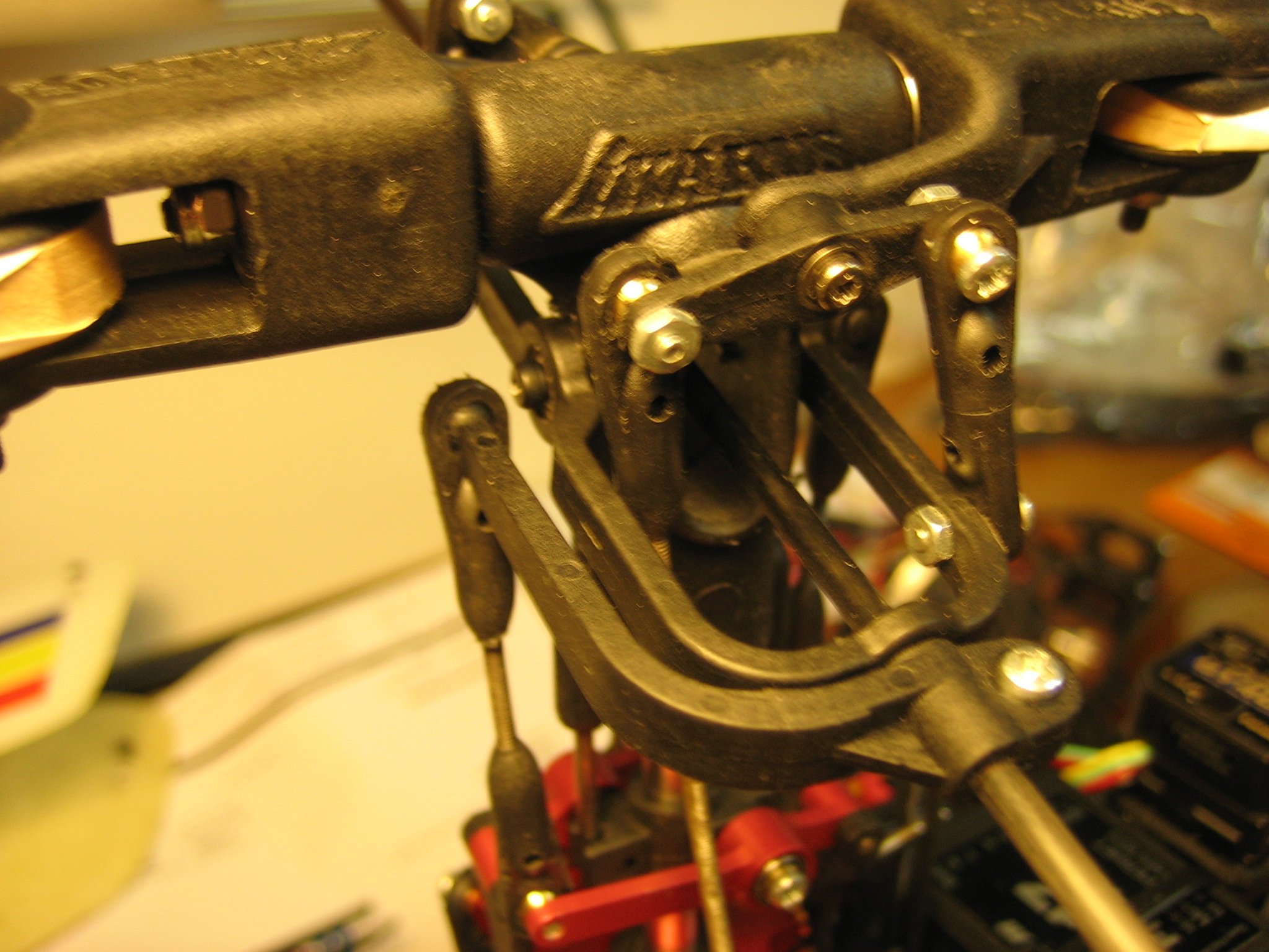

Hast du jetzt die neue Paddelwippe drauf, also die, die vorne solche "Ausbuchtungen" hat, wo das Pitchgestänge ist?

Wo bekommt man denn diese Wippe? Ist das nun die neue Standartversion?
Welche Lager hast du für die Hebel verwendet? Woher?

Crazymax hat geschrieben:Wo bekommt man denn diese Wippe? Ist das nun die neue Standartversion?
Das ist die Standardwippe, aber nicht erst seit Neuem.
Mein Eco Bausatz ist ca. 1,5 Jahre alt und hatte die auch schon serienmässig.

#52
Beitrag von Shadowman »
Mist, ich hab noch die alte..... OK, der Rotorkopf ist das einzige, was noch original ist...... :D :wink:
Kann ich nicht die Wippe durch erhitzen etwas weiten?
Damit das Pitchgestänge schön sauber durchläuft, ohne zu schleifen?

Beitrag von Chris_D »
Crazymax hat geschrieben:Kann ich nicht die Wippe durch erhitzen etwas weiten?
Dann kannst Du sie gleich wegschmeissen. Bestell Dir das Ersatzteil. Ist nicht so teuer.

#55
Beitrag von MAC »
Chris
und bau Dir gleich Messingkugeln ran
Na toll, dann muss ich das Rotorkopfzentralstück auch mitbestellen......
Ich bekomme die Schrauben nicht mehr raus, die die Wippe im Zenstralstück halten....(Hab das gegen abspringen gesichert)

Beitrag von MAC »
schneide das doch einfach ab. Die Schrauben kriegst Du schon raus.
Wenn das Loch dann 2 mm hat, 2 mm Schrauben rein und von innen mit Muttern befestigen. Geht auch.
