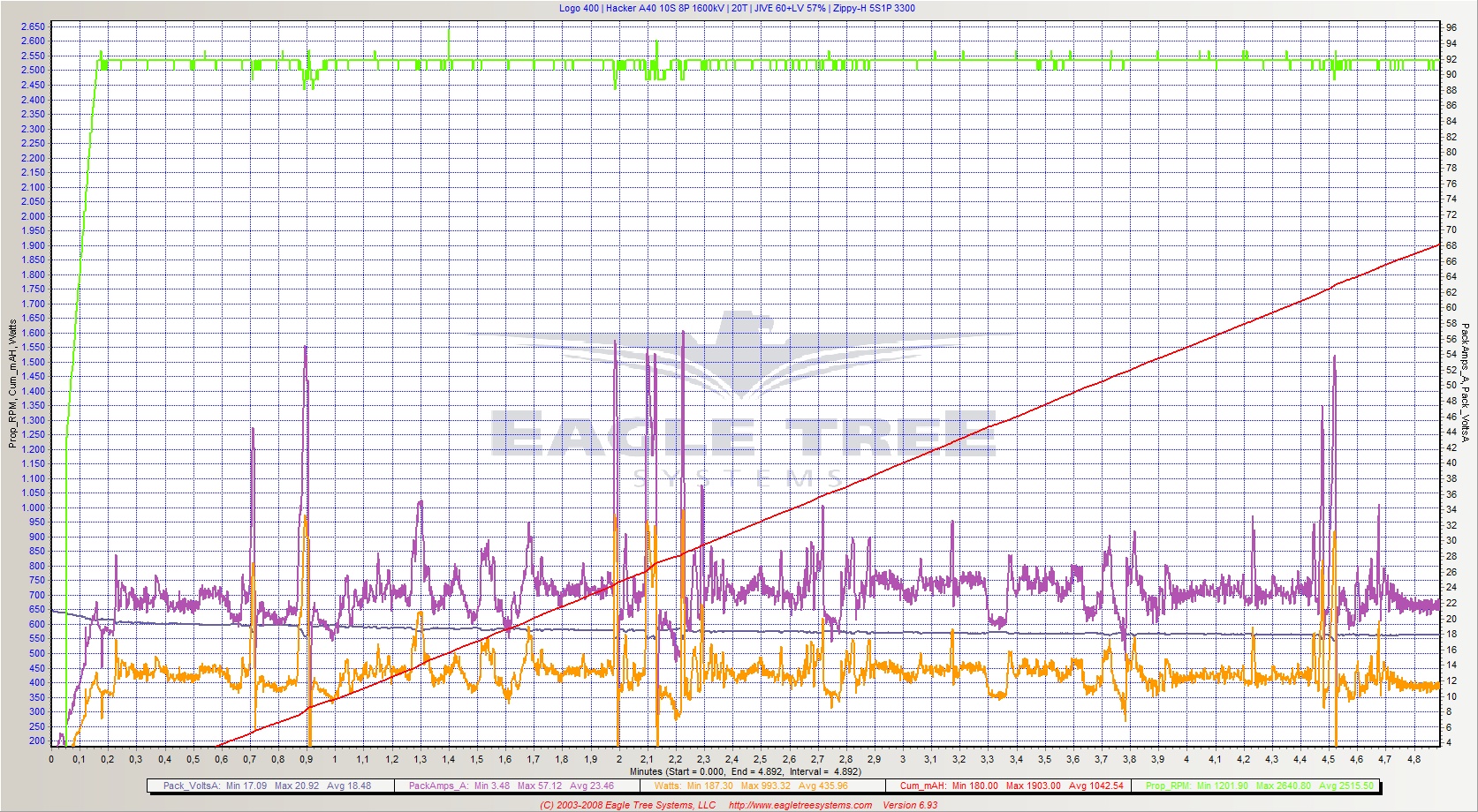

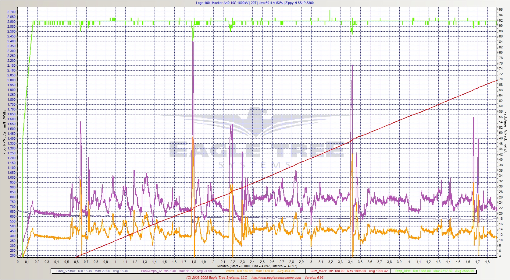

Eine Seltsamkeite habe ich allerdings, die beiden Logs im Anhang wurden mit 57 bzw 63% Regleröffnung geflogen, ein Versuch mit 60% Öffnung zu fliegen scheiterte weil der Regler bei dieser Öffnung zwei mal abschaltete Gott sei Dank stand der Heli dabei noch am Boden :shock:
Ich habe dann die Regleröffnung auf 59% geändert und siehe da alles wieder OK :?:
Kennt das Verhalten vom JIVE?
Anbei noch zwei Logs vom JIVE 60+LV + Hacker A40 10S 1600kV + Zippy-H 3300 5S1P
