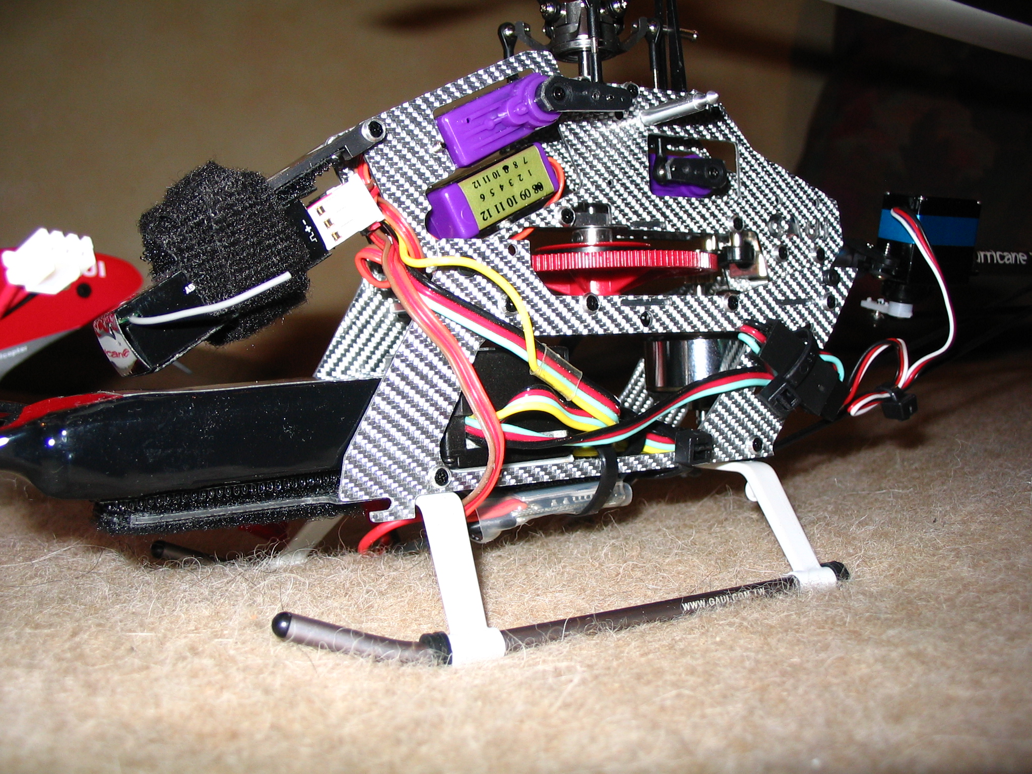

Ich habe in letzter Zeit meinen Gaui-200 auf 3-Blatt-Kopf mit AC-3X umgebaut.
Gestern war der 1.Flug, ging trotz Wind erstaunlich gut. Das Heck pendelt noch leicht hin und her, aber läßt sich über die Einstellungen am AC-3X bestimmt noch verbessern.
Für mich hat sich der Umbau soweit erstmal gelohnt, hatte es mir erheblich problematischer vorgestellt. Später will ich den kleinen in einen Rumpf einbauen, dann paßt der 3-Blatt-Kopf besser.
MfG Andreas

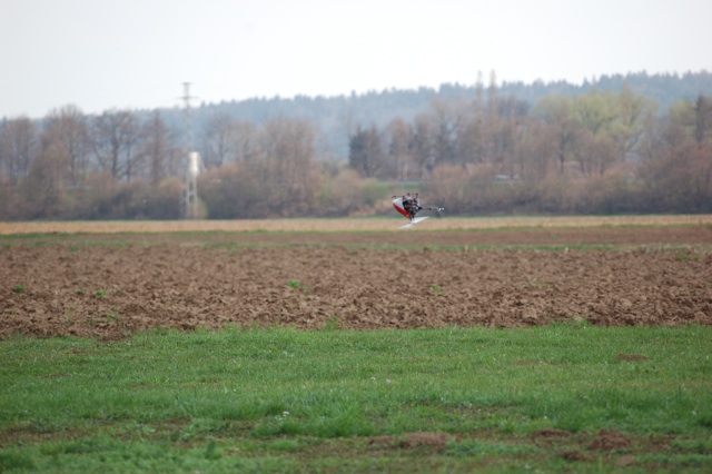

weiss ist schon länger her euer Thread aber
hab heut von meinen Händler meinen Raptor 50 Titan SE einstellen lassen und der hat weil es mich interessiert hat den Gaui 200 natürlich auch als Vorführer auf den Flugplatz mitgenommen.
Kurze Rede er ist in mir vorgeflogen und ich durfte Ihn kurz selbst testen (schweben mit leichten Rundflug da mir das dann doch schnell klein wurde ggg) also ich finde das Teil Süss liegt finde ich sehr gut in der Luft und reagiert absolut brav. Kein pendeln oder zucken. Servos hab ich gesehen waren soweit als möglich hinten eingehängt und die Potis kann ich nicht sagen nur er meinte nicht extrem weit aufgedreht. Anbei nur ein schnelles Foto was ich gemacht hab Sorry etwas unscharf... aber man sieht er ist Paddellos gggg
cu
mark
