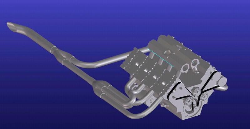

Es ist ruhig geworden um meinen V8, trotzdem geht es langsam weiter ;)
Ich habe über die Osterfeiertage wieder recht viel weiter gemacht. Trotzdem ist noch einiges an Detailarbeit vonnöten. Ein Modellbauer vom Bodensee ist auf mein Projekt aufmerksam geworden, er hat die Möglichkeit die Teile für den Motor in der Firma in der er arbeitet zu fertigen. Wir haben beschlossen, erst einmal einen 1-Zylinder-Motor zu bauen, um die Funktion des Motors zu testen.
Mal ein paar Bilder aus dem kostenlosen CAD-Programm CoCreate Personal Edition, mit dem ich mich seit kurzem etwas beschäftige:
Gesamtansicht von vorne. Die Bänke haben je 2 obenliegene Nockenwellen, über einen Zahnriemen angetrieben. Der Zahnriemen ist ein T2,5 mit 6mm Breite, auf der Kurbelwelle ein 16er, auf den Nockenwellen je ein 32er Riemenrad. Die Umlenkrollen sind normale gekapselte Lager entsprechender Breite. Das mittlere, obere Lager dient zur Spannung des Riemens, es wird über eine lange Schraube in einem Langloch verschraubt. Die Sammler über den Ansaugrohren sind noch nicht fertig, da ich die Vergaserfrage noch nicht abschließend geklärt habe...
Gesamtansicht von hinten. Auf der Kurbelwelle sitzt ein Hauptzahnrad vom T-Rex 500, in welches der Anlasser eingreift. Dieser besteht aus einem Bürstenmotor von Conrad mit einem Freilauf, sodass sich das Ritzel mitdrehen kann sobald der Motor gestartet ist.

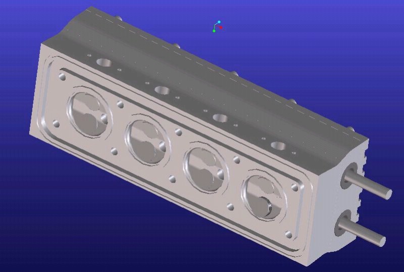

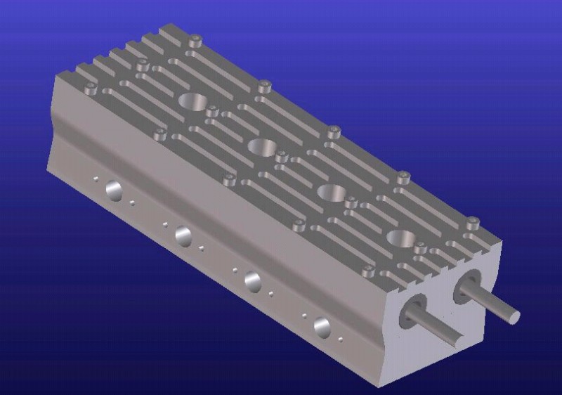

Der Zylinderkopf ist 2-teilig ausgeführt, der untere Teil beinhaltet die Ventile, Ventilführungen, Brennräume und einen kleinen Wassermantel, der obere Teil die Nockenwellen samt deren Lagerung. Die 2-teilige Ausführung wurde notwendig, da ich die Nockenwellen zum Ventileinstellen ausbauen muss und die "Ventilbecher" (siehe weiter unten) sonst nicht montieren kann. Die Köpfe sind genau gleich, d.h. Ein- und Auslass sind symmetrisch ausgeführt, sodass ein Kopf sowohl auf die linke als auch auf die rechte Mabk montiert werden kann. Die Ventildurchmesser sind für Ein- und Auslass ebefalls gleich.
Ansicht von unten mit Brennräumen und Ventilen. Die Brennräume haben rund herum einen Bund, der in das Kurbelgehäuse über die Laufbuchsen passt und den Brennraum abdichten soll. Eine Idee ist noch, hier Kupfer- oder Aluringe zu zur Abdichtung zu verwenden. Man sieht auch den kleinen Wasserkanal rund um die Brennräume, der nach außen über eine Dichtschnur abgedichtet wird (genauso wie der obere Zylinderkopfteil).
Der Zylinderkopf ohne den Deckel. Jedes Ventil hat einen eigenen "Ventilraum", der mit etwas Öl gefüllt wird zur Schmierung. Die Nocken werden mit einer Schraube verschraubt, der Schraubenkopf liegt auf einer Abflachung der Nockenwelle auf, das Gewinde befindet sich im hohen Teil des Nockens. So wird gewährleistet, dass die Nocken alle genau in ihrer definierten Lage sitzen und gut festgezogen werden können. Axial werden die Nockenwellen über Sicherungsscheiben gesichert, zwischen denen und den Nadellagern der Nockenwellen sitzt noch eine Paßscheibe, um zum einen das Axialspiel einstellen zu können und zum anderen ein Anlaufen der Sicherungsscheibe am Lager zu verhindern.
Die Ventilbecher beinhalten Kanal, Ventilsitz, Ventilführung, Tassenführung und Ventilfeder. Sie werden in den Kopf eingepresst, dadurch erhält man einen "richtigen" Ventilsitz der sich nicht im weichen Alu befindet. Damit unter der Tasse kein Luftpolster oder noch schlimmer ein Unterduck entsteht, hat der Becher links und rechts je eine Bohrung zur belüftung.
