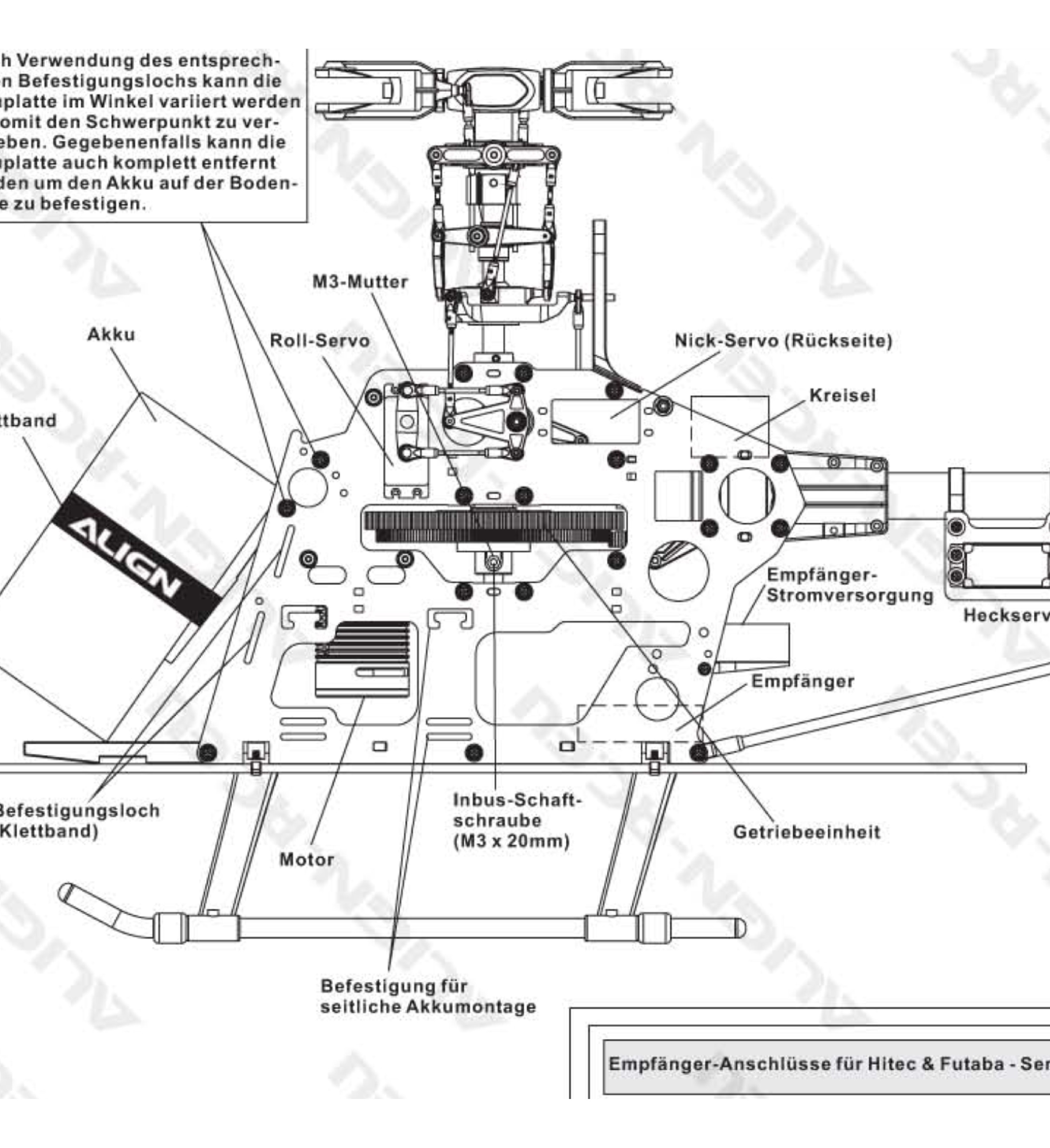

Egal bei welcher Stellung der Servos - die PP-Arme behalten ja ihre Anordnung (ist ja ein Teil) und müssen korrekt und nicht seitenvertauscht montiert werden.
Gruß Chris

#25 Re: Fotos von meinem T-Rex 600 ESP
Beitrag von levellord »
€dit sagt: Habe hier glaube ich Mist geschrieben, da , wie man ja sieht, die Nickanlekung beim ESP wohl auch anders ist als beim normalen.
Anhang lass ich trotzdem mal da, so siehts aus für einen "normalen" 600-er.
Gruß, Marc
