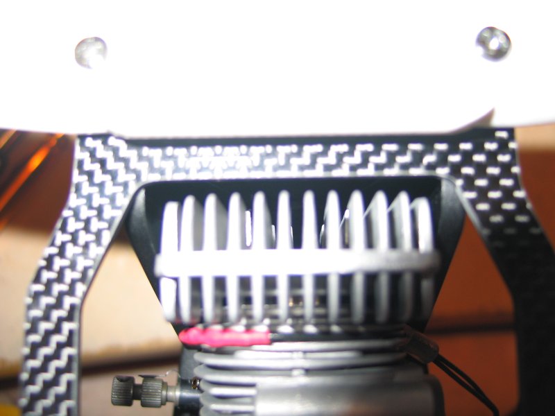

nach dem Motoreinbau (Rappi 50 v2 / Standard Pro50) hab ich
festgestellt das dieser mit der rechten Seite (mit den Kühlrippen)
das Chassi berührt. Diese Abstandshalter habe ich verwendet.
Gut ist das nicht oder? :-) Wie wichtig ist es denn, das der
zentriert sitzt ? ... die Abstandshalter haben doch sicherlich einen
Grund, sonst könnte man es nach Augenmaß machen.
Ich müsste es mal mit Unterlegscheiben versuchen, damit er
weiter in die Mitte geht.
ps. auf dem Foto sieht man das nicht direkt, dort die rechte
Seite ist es aber.

hast Du die beiden Pass-Bleche benutzt als Du den Motor in den Motorträger geschraubt hast?
Wenn der Motor nicht gerade sitzt, ist auch der Antriebsstrang nicht gerade. Folglich gibt dann bei 16.000 U/min irgendwann irgenwas irgendwie nach.
Jörg

ja habe doch geschrieben das ich die Abstandshalter benutzt habe.
Wird der Motor an dieser Stelle zu heiß, so das es nicht am Chassi
anliegen darf?

Hi Dodo hab gerade auch den Motor eingebaut,bei mir is rechts auch weniger platz aber anliegen tuts glaube ich nicht...
Mfg Basti

Wenn du es nur glaubst, dann muss ja wirklich wenig Platz sein, oder? ;-)
Das ist ja das Problem ... wenn der zu heiß wird, schmilzt noch das
Kunststoff.

Ist vielleicht was an der Befestigung unten krum??
David
Beitrag von David »
Ich denke nicht ...

Mein Motor sitzt auch eins A, genug Abstand hab ich auch zum Chassis. Vielleicht kannst du ja im Notfall, das CHassis isolieren? Alufolie?
anliegen darf?
Der Motor darf auf keinen Fall wo anstehen, kontrolliere noch einmal deine Zentrierung .Ein Motor der wo ansteht ist sehr schlecht für Vibrationen
die sich auf den ganzen Heli übertragen.

Er berührt ja die Seite wenn ich ihn nach Anleitung einbaue.
(Also mit diesen Spacern / Abstandshaltern).
Ist das ein Problem wenn ich den einfach weiter in die Mitte
setze?

Hi dod hastn einfach in die mitte gesetzt?Bei mir sitzter auchnet wirklich mittig mal sehen wier denn so fliegt...

ich hab das halbwegs gelöst. Erstmal ... er muss mittig sitzen,
nicht nach Augenmaß, sondern mit den Abstandshaltern (Spacern).
Ich hab Motor und dessen Alu Haltung noch mal rausgeschraubt.
Die Abstandshalter diesmal auch mittig eingesetzt (mit etwas Fett
versehen um später entfernen zu können). Dann Motor wieder
am Alu-Halter angeschraubt und wieder eingesetzt. Beim Alu Halter
sind ja 3 Löcher aber nur 2 Schrauben pro Seite. Hab jetzt mal anders
festgeschraubt.
Ist zwar jetzt wenig Abstand, genügt aber und es ist mittig.
Die Abstandshalter hab ich nicht mehr rausbekommen ... die hängen
noch immer drin :D

Ja bei mir liegter ja auch net an is halt nur wenig abstand...
Aber die Abstandshalter bekomm ich immernoch zwischen dir motorhalterung...
