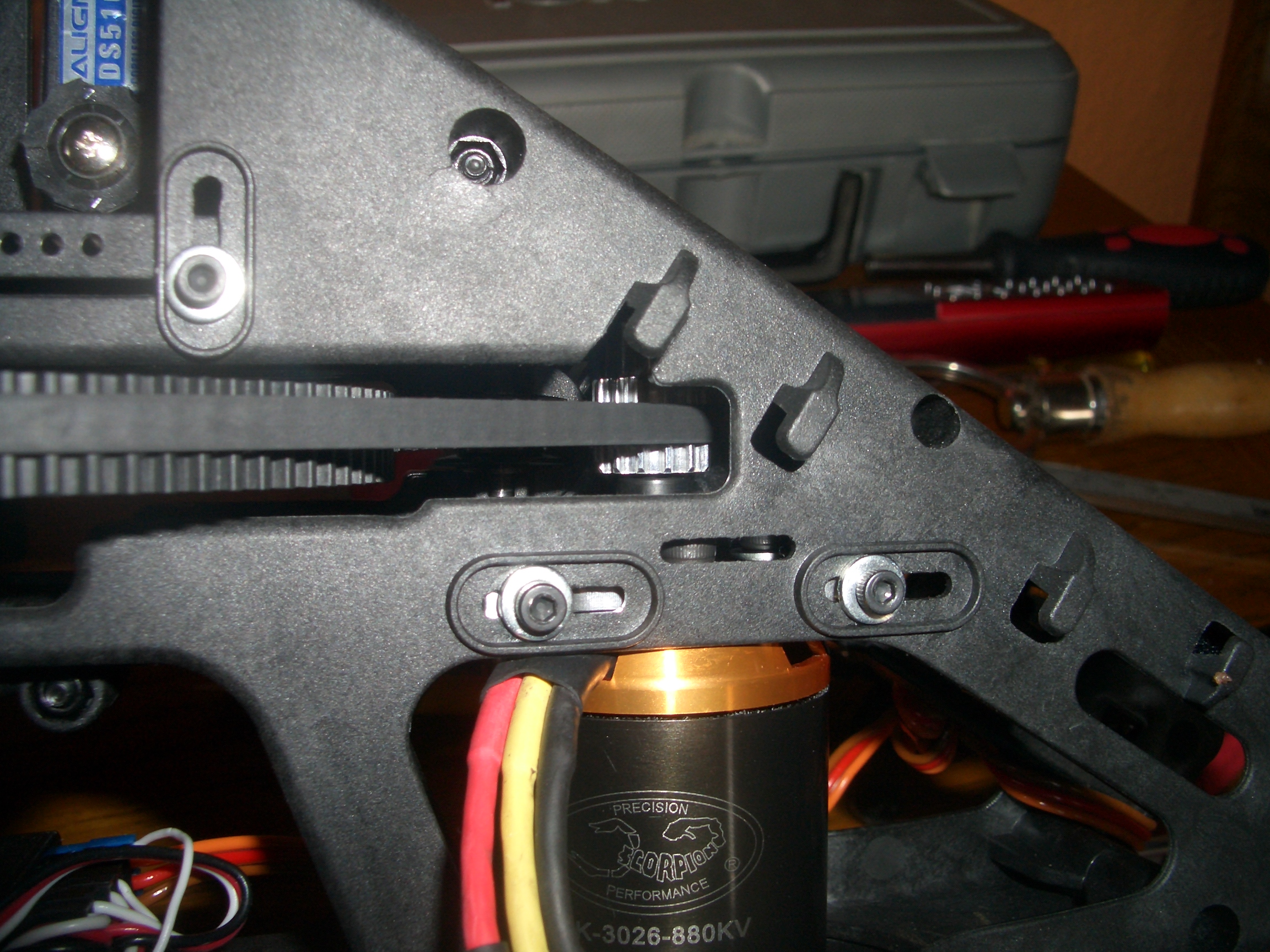

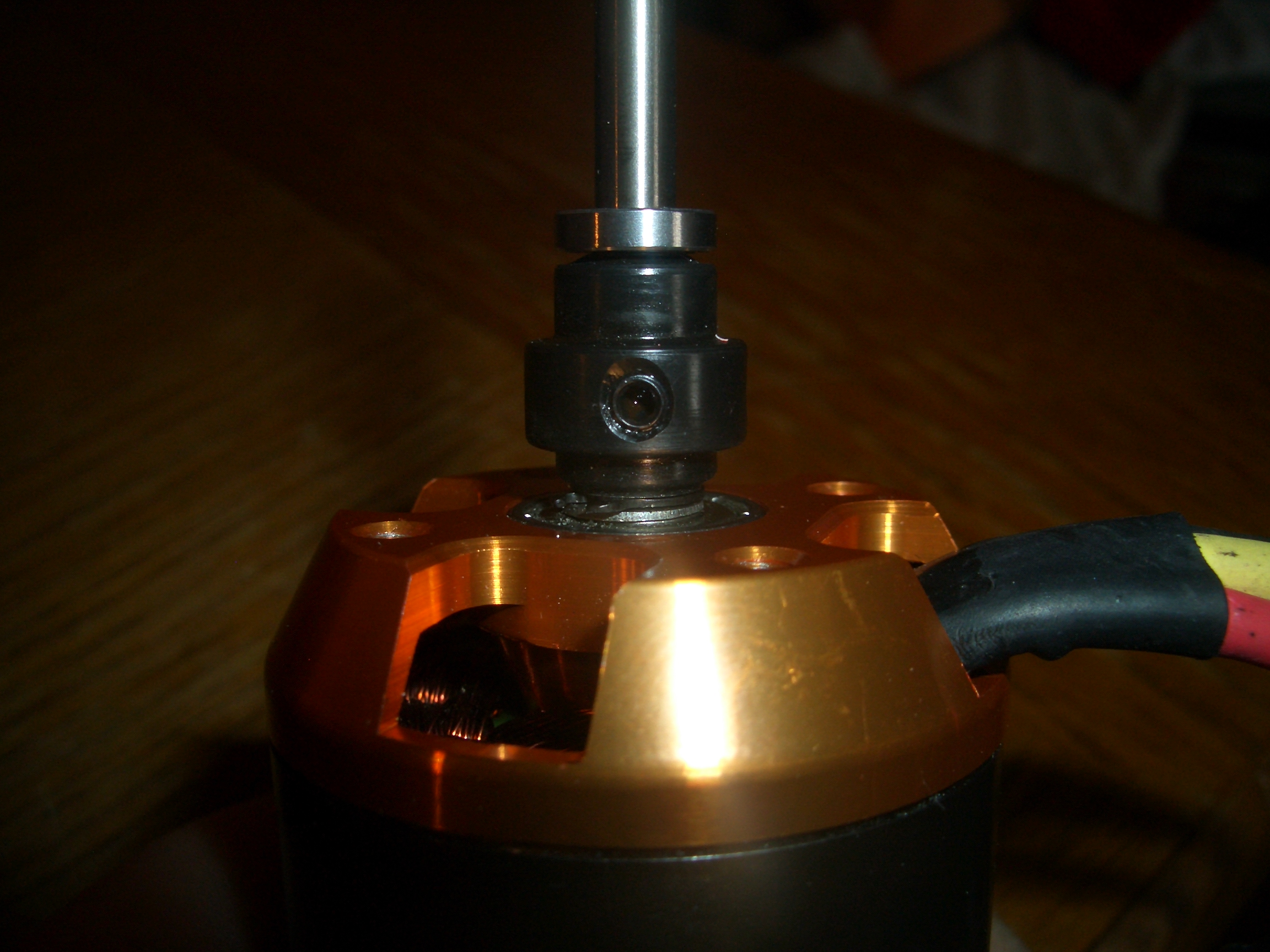

habe gerade den Adapter auf meinen Scropion HK3026-880kV gebaut um ein 13er oder 14er Ritzel zu benutzen!
Zur vorgehensweise:
- Habe die Motorwelle so weit gekürz das sie 10mm oben aus dem Motorhalter rausschaut. Einfach ein Metalllineal rechtwinklich zur Motorwelle auf den Motorhalter oben stellen und 10mm anzeichnen.
- Dann habe ich mit dem Dremel und ner harten Trennscheibe (hab vorher ne weiche benutzt, die war schneller weg als ich kucken konnte.) die Motorwelle gekürzt! Vorher den Scorpion schön eingpackt, damit keine Späne oder so dran kommen! Man könnte jetzt natürlich auch die Motorwelle ausbauen und dann kürzen, ich persönlich wollte aber jetzt nicht extra den Motor öffnen!
- Motorwelle gekürzt und schön entgratet
- Die beiden Kugellager fürs Ritzel sind an einer Seite offen, sie werden so ins Ritzel eingesetzt das die offene Seite zum inneren der Ritzels zeigt und die geschlossene Seite nach außen.
- Das 14er Ritzel wird mit der Ritzelseite nach unten montiert, ansosnten steht es zu hoch!
- Sprengring drauf und das war es auch schon
Unten könnt ihr auch noch ein paar Bilder schauen!

- Im eingebauten Zustand

- Bild von montiertem Adapter.
