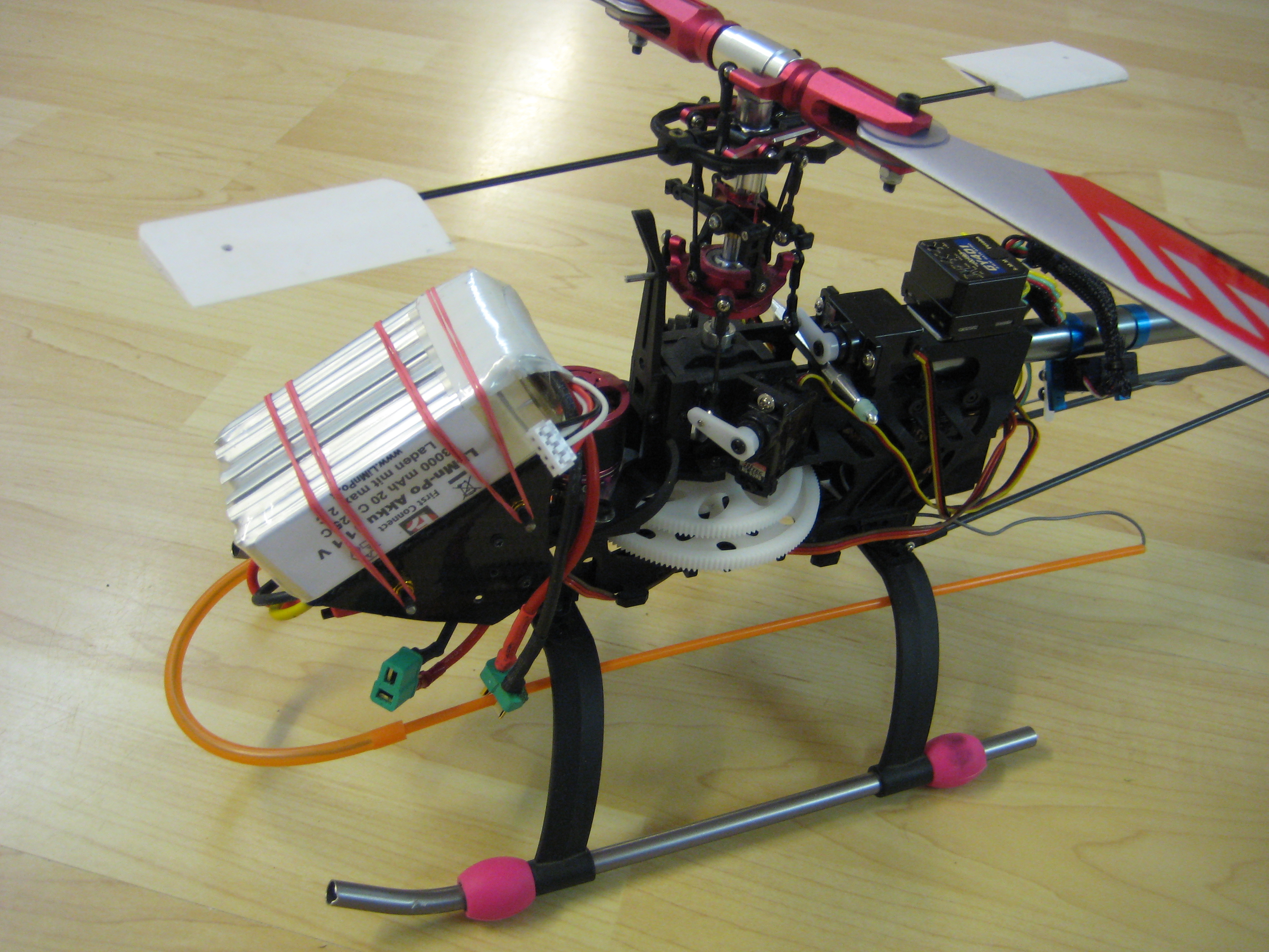

Hallo Leute
Da ich mit meinem neuen LiMnPo (3000mAh) den Schwerpunkt nicht mehr richtig einstellen (war immer Nasenlastig) konnte, musste ich mir was ausdenken. Um diesem Problem Herr zu werden, hat leider auch der Tunighalter nix genuzt.

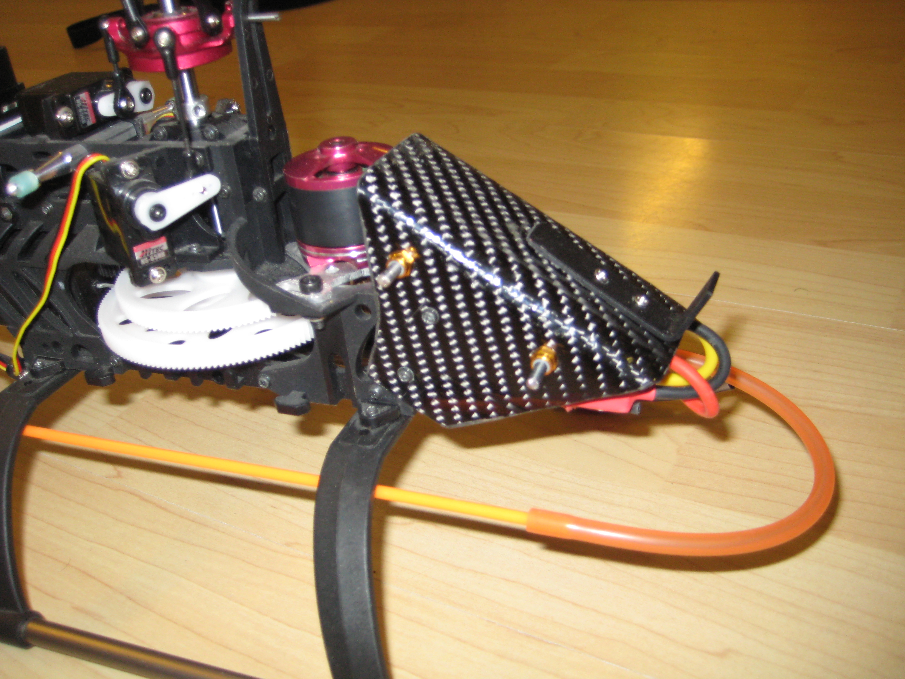

Also hab ich mir aus umformbaren Carbon einen neuen Akkuhalter gebaut.
Aber schaut selbst.
Das ganze kommt von Carbon Team und hat eine Stärke von 0,8mm. Es lässt sich bei ca. 150C° umformen. Hat super funktioniert, ich war sehr zufrieden!
Gruß Philipp
