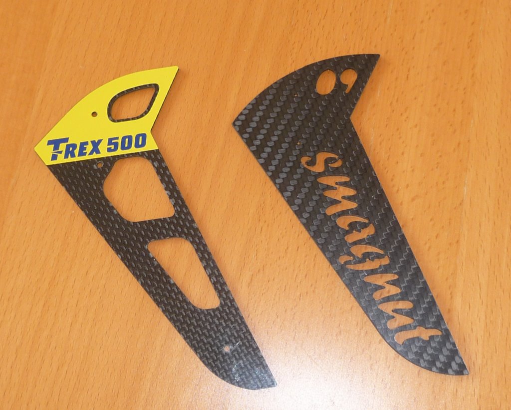

nachdem ich einge Test-Frässtücke produziert habe, kam mir die Idee, mein Heli etwas zu "customizen".
Ist also mein erstes echtes Werkstück (Llnks die original Finne).
Grüße,

Super Arbeit! Jetzt dem Custom Rahmen nix mehr im Weg :D
Was verwendet man da für eine Fräse? Hab mich auch schon öfters auf die Suche nach einer Möglichkeit gemacht, CF Platten zu bekommen kommt mir schon schwierig, zumindest zu einem sinnvollen Preis und etwas größere Platten...

dieFräse ist eine Proxxon MF70 CNC... klein aber oho. :)
Ja, Carbon ist sehr teuer.
Die Finne ist aus 2mm Vollcarbon... die Grund-Platte hat mich EUR 25,- gekostet... war sehr froh, dass es auf Anhieb geklappt hat. :oops:

Hallo Micha,
das sieht ja mal genial aus....

ich habe gerade vor ein paar Tagen meine MF70 in Betrieb genommen. Sehr spannendes Thema.
Welche CNC, CAM Software benutzt du?
Welche Vorschub- und Zustellungswerte fährst du bei Carbon?
Hast du schon Alu gefräst?
Ich benutze EMC2 und gsimple als CAD/Cam unter Linux.

Hi Rolli,
ich nutze "nur" Cut2D und WinPC-NC... reicht für meine Bedürfnisse im voll Moment aus.
Wenn es mal ein CAD Programm sein muss, werde ich mir wohl TurboCAD kaufen.
Das 2mm Carbon fräse ich mit einem 2mm spiralverzahnten Diamantfräser mit 20.000 U/min und einem Vorschub von 1.5mm/sec.
Alu habe ich auch schon versucht... macht aber kein "Spass"... ist eine riesen Sauerei und laut.
Brauch die CNC Fräse eigentlich nur für GFK, CFK und Plexiglas.

ich weiß nicht wie hoch ihr in der Drehzahl kommt.
mit nem Diamantverzahnten VHM Fräser 1,5mm Ø und 26000 Upm gehen 350mm/min (5,833mm / sec) recht gut. In 1,5 und in 2mm CFK :)
Für Alu am besten einen 1-Schneider nehmen und mit Spiritus oder ALU-N kühlen. Auf keinen Fall die gleichen Fräser wie für CFK / GFK.
