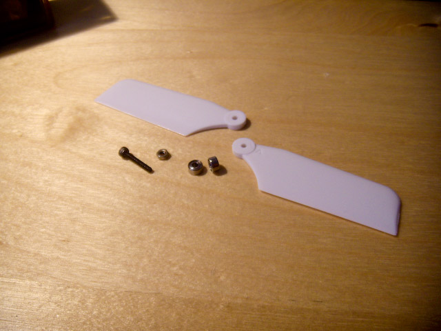

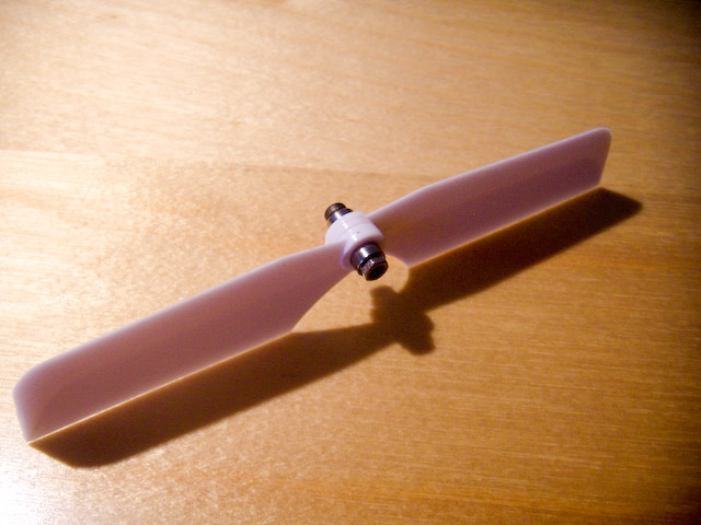

Ich hab ne etwas längere schraube genommen und links u. rechts ein Kugellager mit drauf, mit ner kleine mutter dann verspannt.
das ganze kommt bei mir dann auf die plastik boxen des antriebs.

- bevors auf die boxen kommt
- DSCN2200.jpg (90.56 KiB) 1967 mal betrachtet
- in einzelteilen
- DSCN2199.jpg (79.61 KiB) 1967 mal betrachtet

@dynai: Aber die Kugellager drehen doch nicht wirklich mit oder? Die Rollen wahrscheinlich nur ab, weil kaum Masse drauf liegt.
