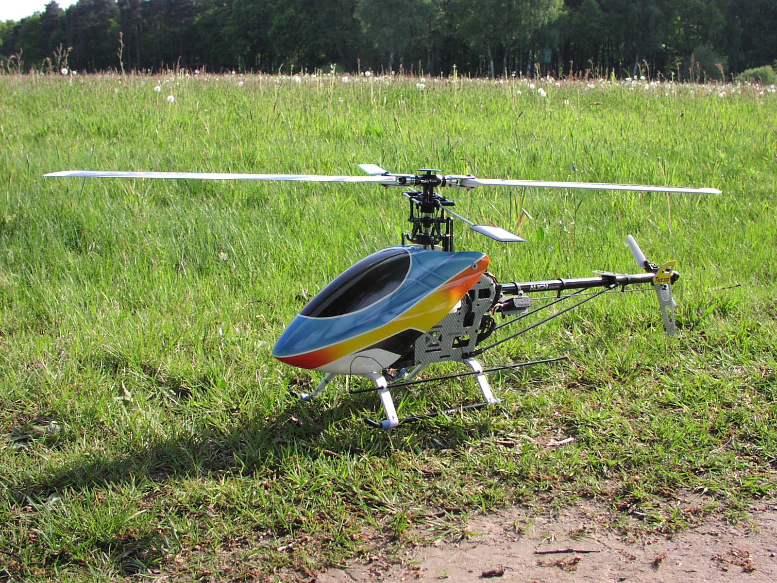

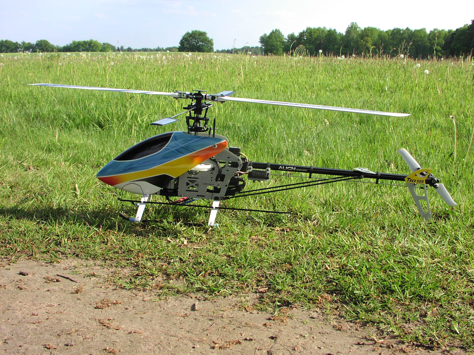

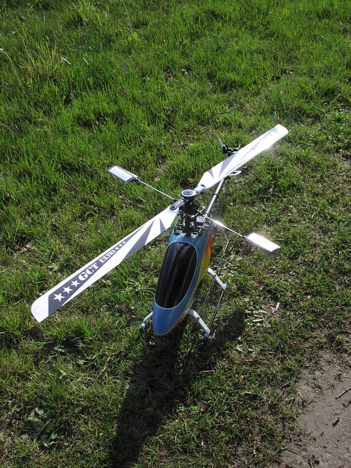

So, hier ist meiner. Frisch nach dem Flug...

Ich lass es krachen, am liebsten in den Acker...

Der ist ja mal schön dezent! Klasse

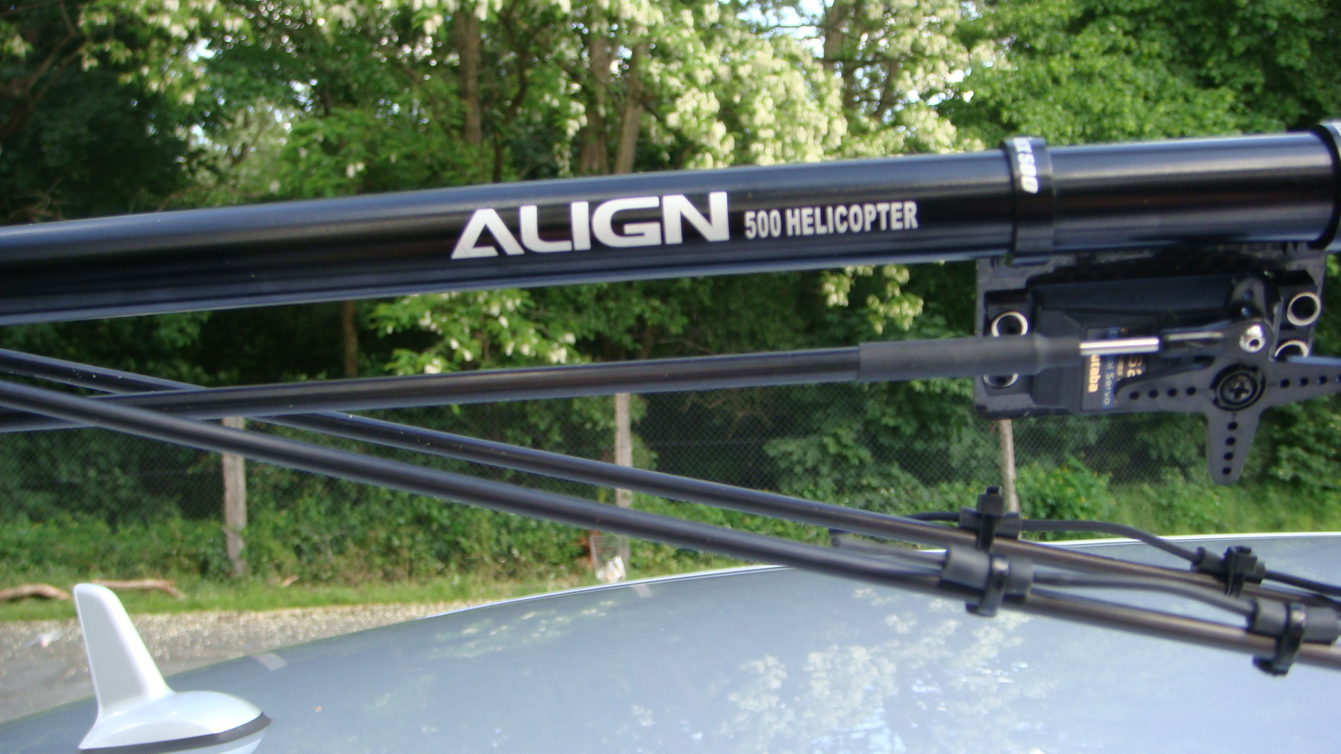

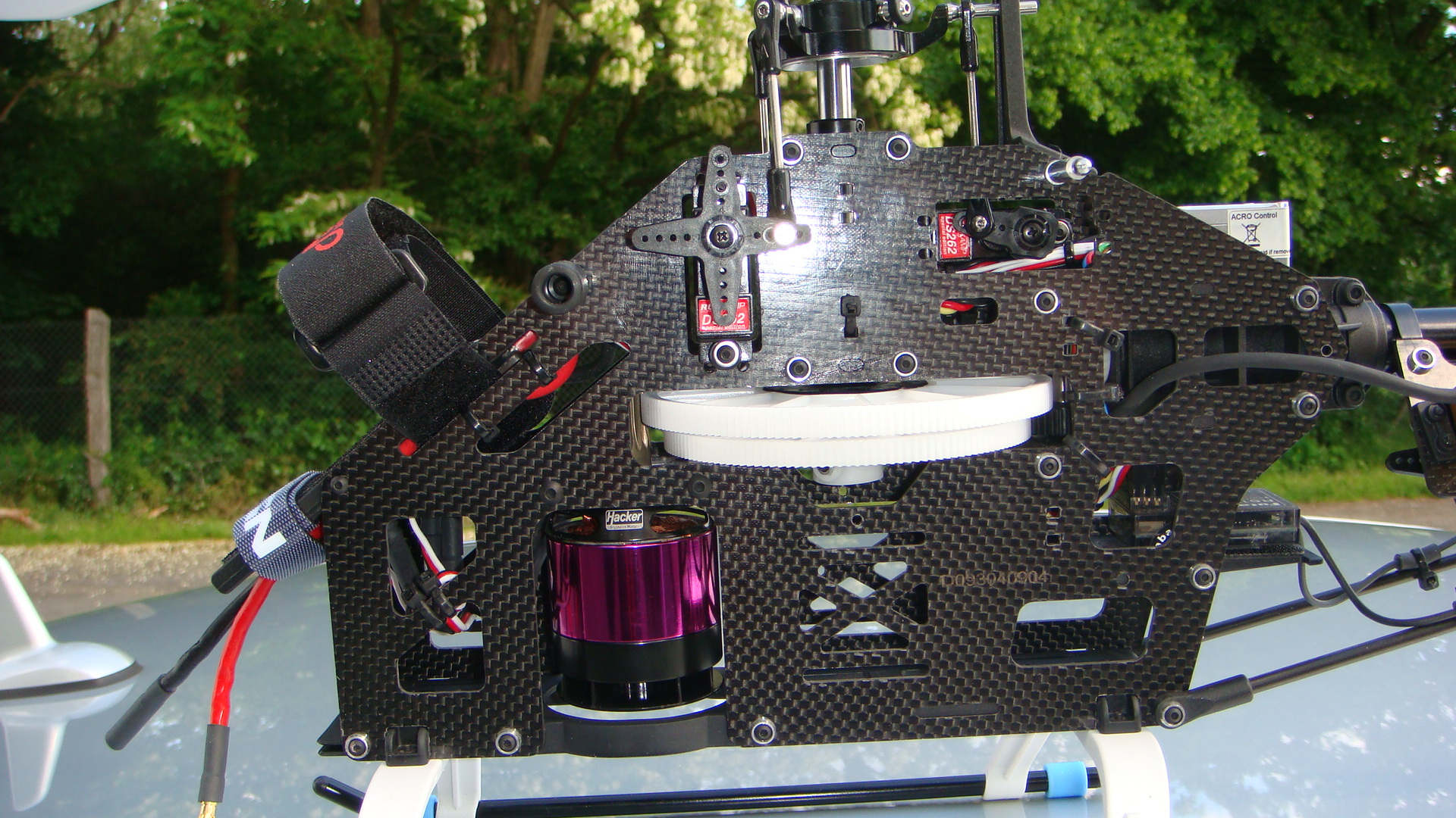

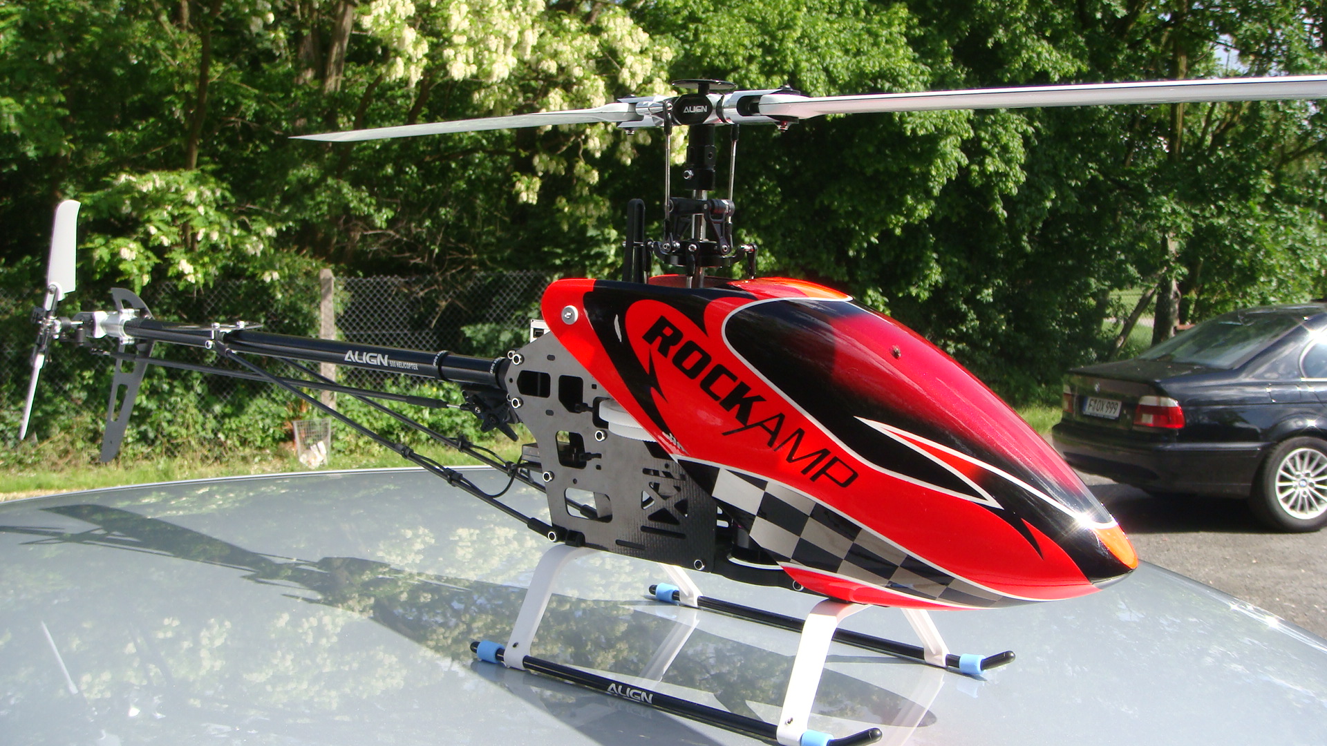

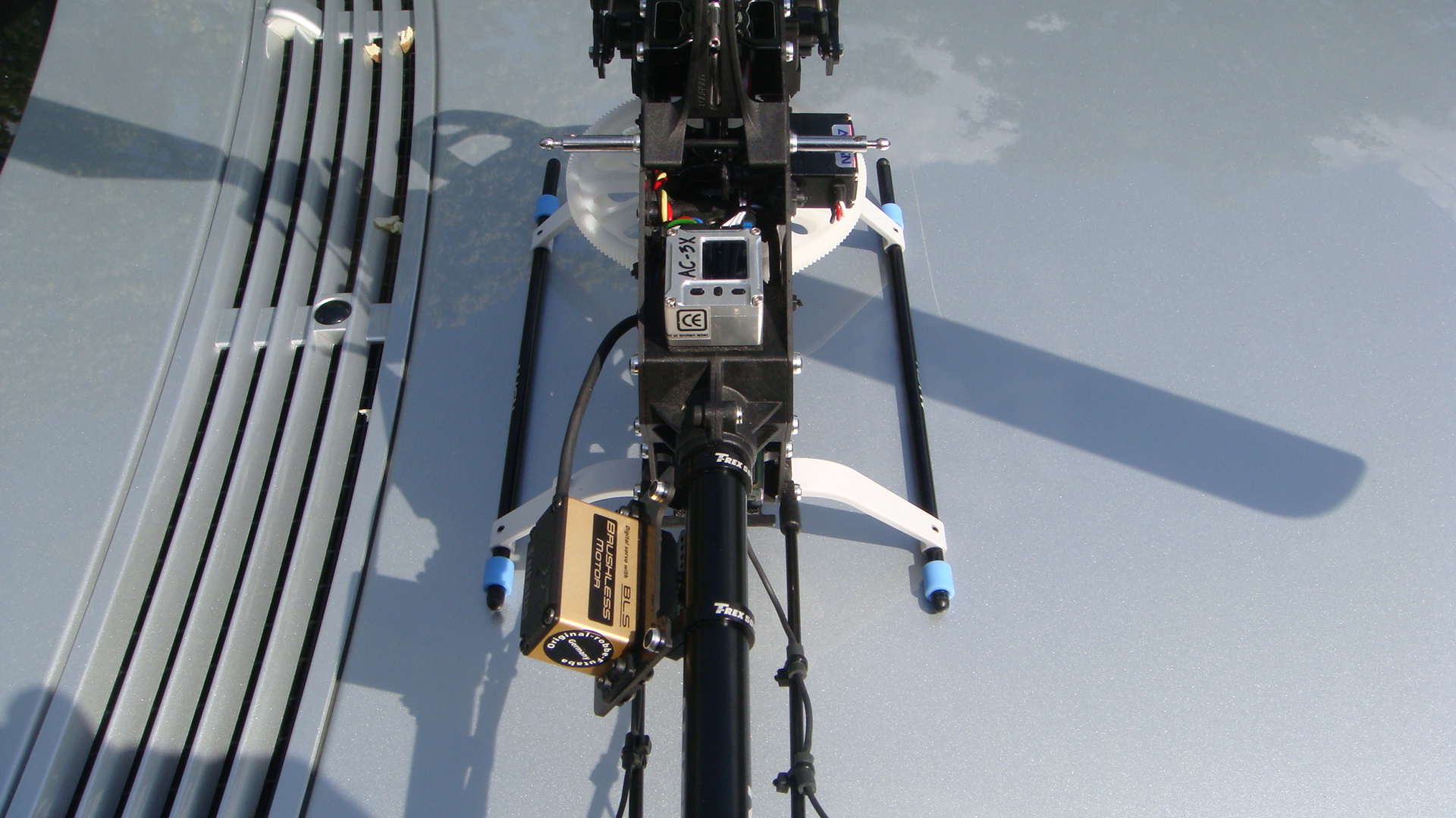

Nun stelle ich noch mal meinen Rex vor, nachdem er die Paddel verloren hat.
Setup:
Motor: Hacker
Regler. Robbe Roxxy 100A
TS Servos: Rockamp DS 262 Metallgetrieb, baugleich mit FS 555
Heckservo: BLS 251
Kreisel: AC-3X
Heute habe ich den Kleinen nach allen Umbaumaßnahmen richtig eingeflogen und muss gestehen, er geht extrem gut, macht mir fast mehr Spaß als mein Logo

Hallo Igor, hast Du für das Heckservo die Halteplatte vom 600 er genommen ? Sieht schick aus.

Hallo Tom!
Danke sehr!
Ja, das ist die Servoplatte vom 600-er, passt perfekt!

wie hast du das mit der heckanlenkungsstange gemacht?
kannst du mal die teile auflisten, ich möchte bestellen

Tom, wie immer hast Du Recht, die andere sollen auf deine wertvolle Tipps besser hören!!!
helijonas :
Ganz einfach, ich habe die Originalstange durch eine alte Raptor-Heckstrebe (CFK) durchgeführ und mit Epoxi geklebt

Gerne,
du musst nur die Strebe anpassen und abschneiden, und benutze die Gestänge vom Rex.

Igor am besten Du baust es für Jonas, ich hatte ihm schon vor Wochen gesagt Kohlerohr rüberkleben und gut. Jonas komm vorbei, wir rühren den Kleber für Dich an
