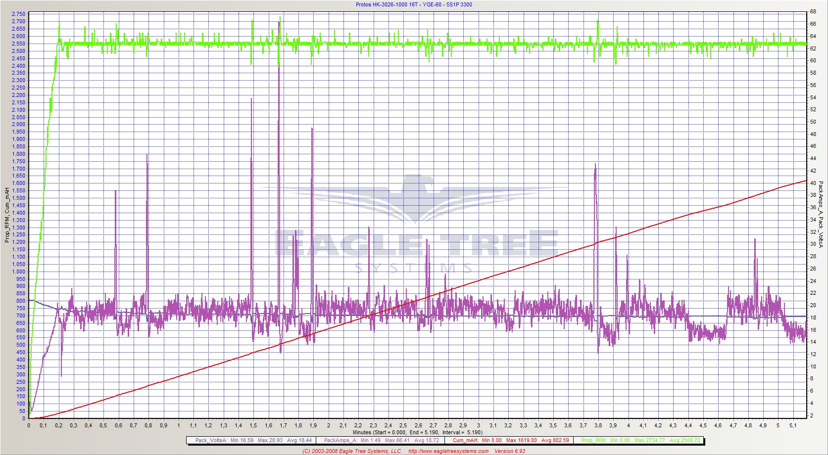

Nach einigen Akkus und Änderung der P und I-Gain kam dann gestern im Protos folgendes Log raus!
- YGE-60 im Protos, HK-3026-1000, 16T, Regleröffnung 80%, Akkus Zippy-H 5S1P 3300
- Protos-YGE60-01.jpg (1 MiB) 1557 mal betrachtet
#230 Re: Logo 400 | Aufbau | Erfahrungen | Tipps
Hm, ok. Sieht natüelich deutlich besser aus als bei mir. Wo liegen denn deine P- und I-Werte nun? Vom Rotordurchmesser unterscheiden sich ja der Prptos und er T-Rex 500 nicht, evtl. lässt sich da noch was machen. Ich habe auch schon viel rumprobiert, aber so sah mein Log noch nicht aus.

Hey der schaut echt super aus von der Regelung, bloss den P und I-Gain würde ich wieder etwas runter nehmen, der regelt ja etwas zuviel nach, sodass die Drehzahl sogar höher wird als sie ursprünglich war.RedBull hat geschrieben:Nein, am Eagle Tree liegt es nicht, es liegt an den YGE Reglern, die Geschichte, dass der Gov. sogar besser als beim Kontronic ist mag wohl stimmen aber die Dinger sind ja fast noch aufwendiger einzustellen als die CC Reglerenedhil hat geschrieben:Das scheint irgendwie am EagleTree zu liegen.
Ich habe mir rein aus Interesse und weil ich die Zeit und Möglichkeit habe bei mir in der Firma in einer großen Halle zu testen den YGE-60 und 80 gekauft, von Plug & Play keine Rede, mit den Standardeinstellungen von P-Gain und I-Gain sahen meine Logs genau so aus!
Meine beiden YGEs regeln auch erst ab 80% Öffnung ordentlich
Gruß Tim
