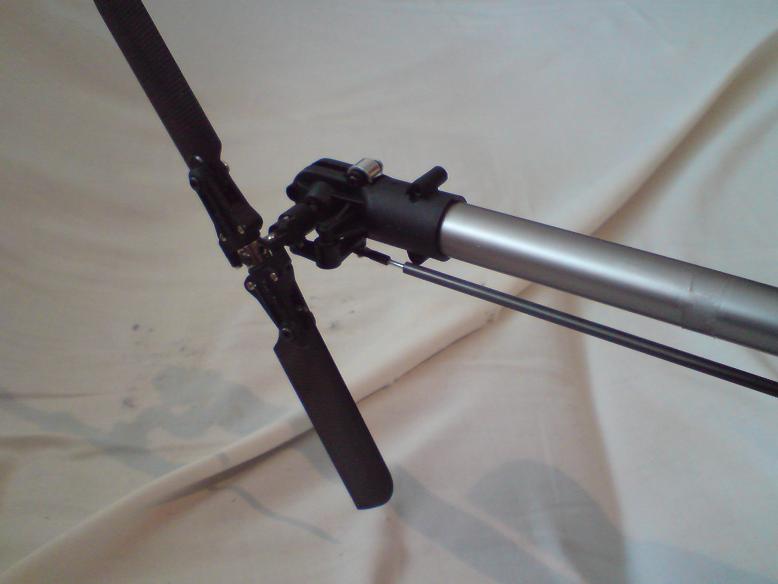

Erkennt zufällig jemand diese heroblätter in sichtcarbon (80/5/3)? Brauch neue und möchte genau diese wieder drauf machen:
FX-30:
dirk2008
Beiträge: 29
Registriert: 27.12.2008 17:50:28
Wohnort: 57580 Gebhardshain
#5 Re: zusätzlicher Lüfter für Motor?
Beitrag von dirk2008 »
sind das nicht Heckblätter vom Blattschmied, sieht für mich so aus.
