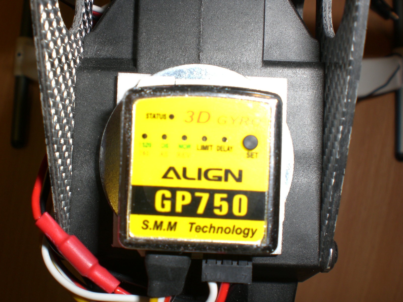

So hab mal 2 Fotos von meinem Provisorium gemacht. .Damit steht das Heck jetzt bei ca. 2000 U/min ruhig bis auf ein gelegendliches pendeln / wackeln von ca. 1 cm an der Heckflosse. Damit kann ich leben . Die gute Performance ist Entschuldigung dafür.Der Gp750 ist eigentlich für meinen 450iger Rex gedacht ,deshalb habe ich keine weiteren Experimente gemacht.Ein LTG 6100 liegt hier schon rum

Ich denke ( bin kein Experte ) das sich ein starker Vibrationfilter schwer mit Top Performance vereinbaren lässt . Wenn z.B.ein Gyro auf einem V-Heli mit stotternden Motor oder mit eierndem Hauptzahnrad, quietschenden Lagern usw. klarr kommen soll dann braucht man einen starken Vibrationsfilter oder man dreht die Empfindlichkeit soweit runter ,bis der Gyro gegen alles unempfindlich wird. Mit Sicherheit scheint es Align hier doch etwas übertrieben zu haben.

- GP 750.JPG (716.33 KiB) 1816 mal betrachtet
- GP750 .JPG (696.09 KiB) 1816 mal betrachtet

danke für das bild! werden wir auch mal testen...
