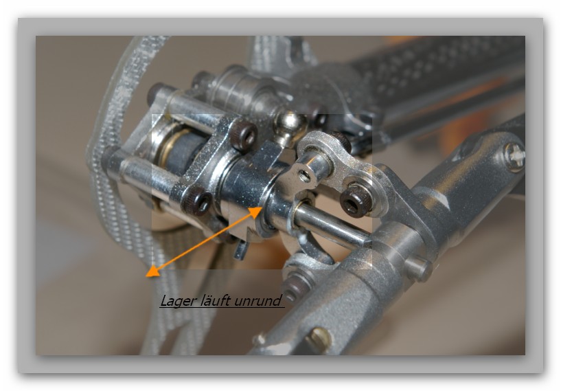

Nachdem Lutz den nagelneuen Pikke Maxiplex vererbt hat und wir die RC Komponenen nun Onboard haben wir hinten ein komisches Klackern. Wir dachten zuerst es kommt vom Heckriemen, aber weit gefehlt , das Kugellager macht diese Geräusche. Bekommt man das Lager einzeln , lässt sich das herauspressen ? Sonst wäre das sicher ein Garantiefall , der Heli hat gerade mal 1 Std Flugzeit hinter sich.

Man muss nicht das ganze Heck neukaufen ! Einfach die Messinghülse erwärme dann bekommt man alles wunderbar runter , 2 neue Lager bei CNC-Modellsport bestellt . Thema erledigt

So, war jetzt selbst aktiv, folgendes ist dabei herausgekommen:
Es gibt 2 Lager an der Pitchbrücke des Heckrotors, 4x8x3 mm (das war das Lager, daß bei mir für die Geräusche verantwortlich war) und 5x8x2.5 mm. Ich habe dann selbstverständlich beide gewechselt. Bei mir war die Messingbuchse nicht durch erwärmen herauszubekommen, da sie am Ende vernietet war. Also habe ich vorsichtig mit einer kleinen Spitzzange die Bördelung in Richtung der Welle gebogen, dann konnte ich die Buchse herausdrücken.
So sieht es montiert aus:
20306
Nach dem demontieren sieht es in der richtigen Reihenfolge so aus:
20307
Wenn die Lager montiert sind (unbedingt darauf achten, daß die Lager in die richtige Bohrung montiert werden!), einfach die Messingbuchse wieder durchstecken und wieder vernieten - ich habe dazu einfach einen Körner verwendet und mit ein paar zarten Schlägen den Rand wieder umgebördelt. Danach mit einer Reibahle (zur Not tut es auch ein Bohrer, oder wenn es nur ein leichter Grat ist eine Rundfeile) die Bohrung nacharbeiten, das war es dann schon.
