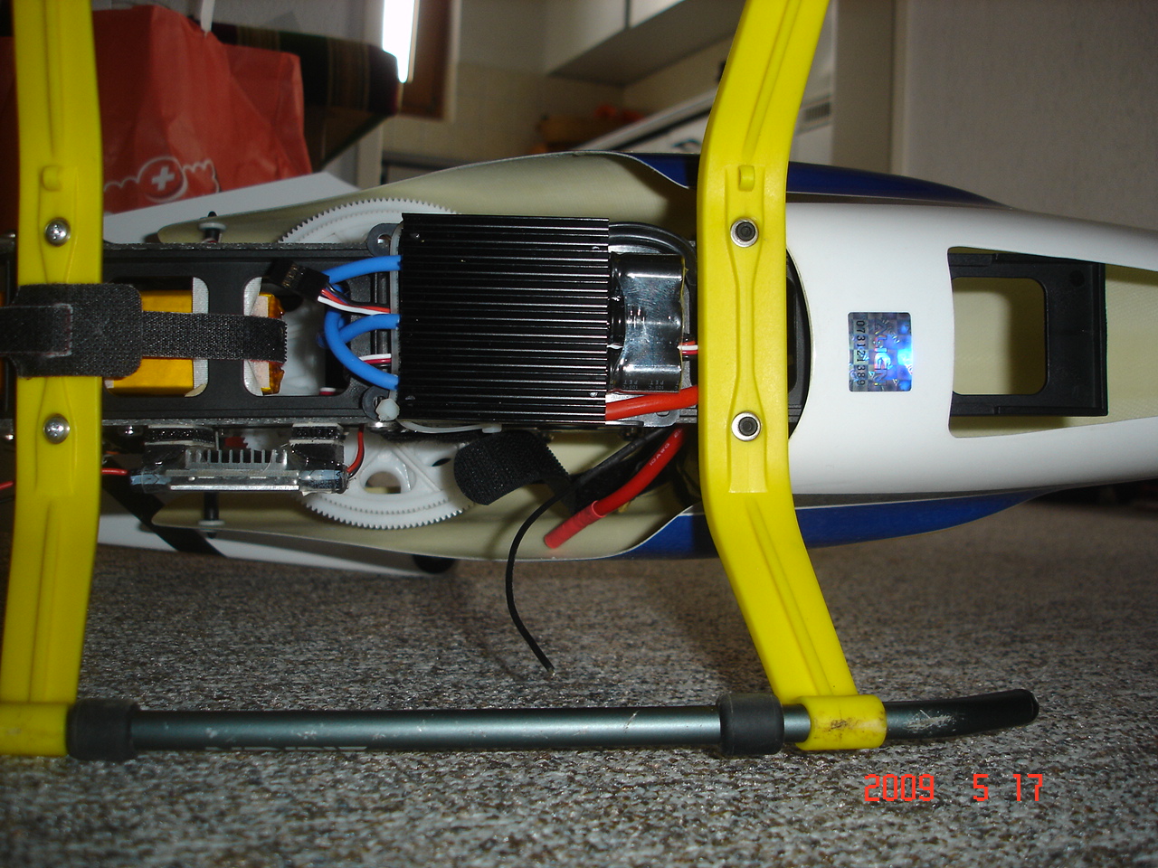

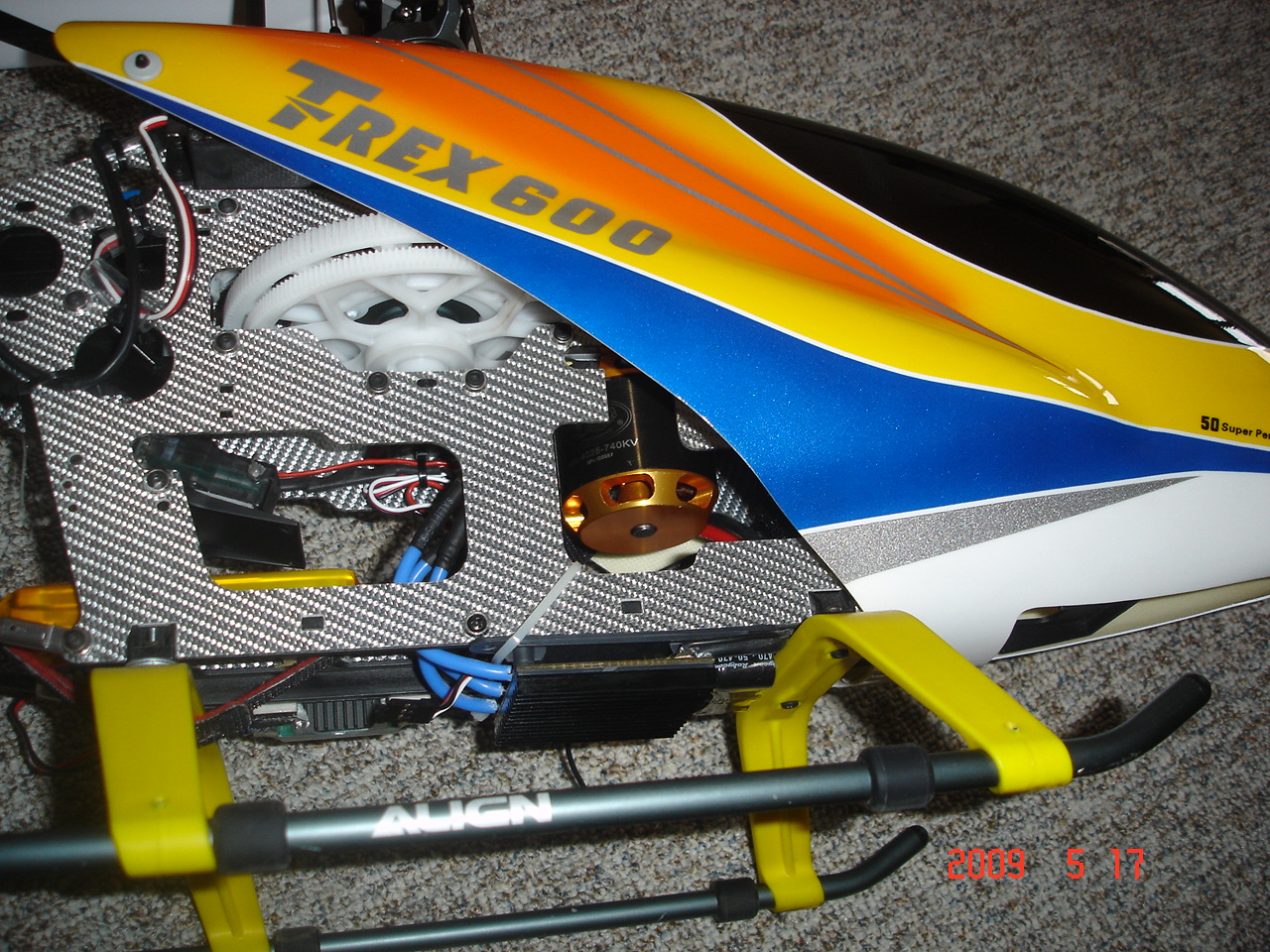

Hallo Powerman
Gib bitte noch Dein komplettes Antriebssetup bekannt!
Wie hast Du den Regler montiert?
Wie hält er denn die Drehzahl so? (Ich hab meine Akkus noch nicht)
Punkt 9 sagt, mit welcher Frequenz der Motor angesteuert wird, 12KHz ist ok!

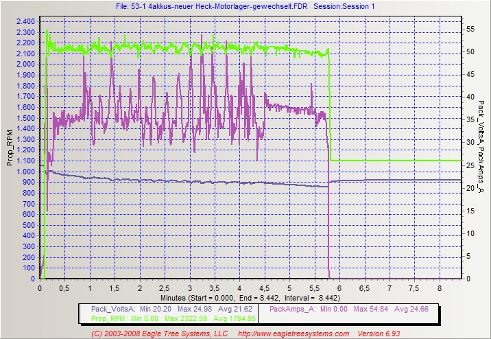

hier mal ne log.

Danke!
Regelung sieht ja ganz ok aus.
Aber kann die Drehzahl stimmen?

wie du siehst ist das 6s. bei 10s ist mir das teil abgeraucht. im übrigen die einstellung motor load lass auf auto. ich hatte mal auf verry heavy da ist der softanlauf al ob du die wirkrichtung vom kreisel falsch eingestellt hast. entschuldige wenn ich klein schreibe aber ich bin im lkw unterwegs. bei 10s hat auch irgedwie die reglung nicht richtig gefunzt.
