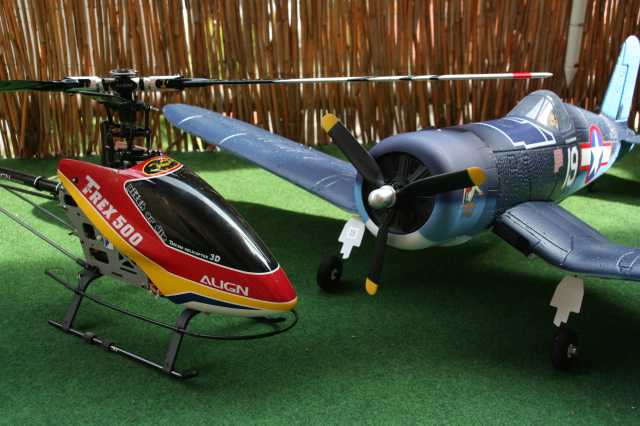

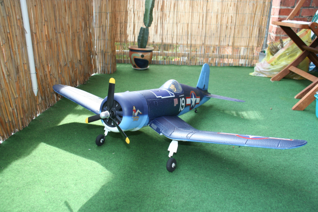

Wie schon weiter oben beschrieben, ist meine Corsair fertig. Ich habe nun die Ruderausschläge wirklich nach Empfehlung des Herstellers eingestellt.
Gestern war es nun so weit und ich bin zum Erstflug angetreten. Ein befreundeter Flächenflieger hat noch mal alles kontrolliert und für gut befunden. Eigentlich wollte ich ja, das er das erste Mal wirft, aber er sagte, ich müsste das ja auch lernen. Also bin ich mit schlotternden Knien zum Startplatz und hab erstmal den Wurf "trocken" geübt. Auch hier meinte mein Helfer, das das so ok wäre und ich nun mit 3/4 Gas einfach leicht nach oben werfen sollte.
Ok, also durchatmen, Motor auf ca. 3/4 Gas und los... und... die Corsair zieht schön sauber ihre Bahn leicht nach oben. Also den Flieger auf etwas Höhe gebracht und Gas raus. Wieder zieht sie sauber weiter, kein Nachtrimmen nötig. Also rein in die erste Kurve. Querruder links, sie legt sich sauber rein und ich ziehe etwas Höhe um sie rum zu ziehen. Alles sehr problemlos. Also noch ein paar Kurven geflogen, meist so mit 1/2-2/3 Gas. In den Kurven kippt sie etwas über die Fläche und Höhe ist mir irgendwie auch noch etwas zu wenig. Also nach ca. 7 Minuten zum ersten Landeanflug angesetzt. Wieder schlotternde Knie. Langsam gegen den Wind sanft mit ca. 1/3 Gas nach unten gleiten lassen. Irgendwie war sie mir aber doch zu schnell und ich bin noch mal zu einer Platzrunde durchgestartet. Beim zweiten Anflug dann früher Gas rausgenommen und wieder in leichtem Sinkflug gegen den Wind angeflogen. Jetzt sieht es gut aus. Sie kommt dem Boden immer näher und... Tochdown im hohen Gras, Motor sofort auf aus. Alles völlig problemlos.
Den Akku hab ich gleich ans Ladegerät gehangen, um zu sehen, wie viel ich rausgezogen habe. In der Zwischenzeit habe ich die Ausschläge auf Höhe noch etwas vergrößert. Der Akku war nach recht kurzer Zeit auch wieder voll: 537 mAh nach 7,5 Min Flug - WOW, da kann ich mit meinem 2200er Akku locker 15-20 Minuten oben bleiben.
Also zum zweiten Flug gestartet. Alles wieder total unproblematisch. Ein bisschen Kurven geflogen und zum ersten Loop angesetzt - total easy. Ein paar Runden später die erste Rolle. Dabei kippt sie etwas nach unten, aber auch heir habe ich keine Probleme. Ich muss wohl aber die Querruderdifferenzierung noch mal anpassen. Zur SIcherheit bin ich nun nach ca. 11 Minuten wieder gelandet. Ebenfalls sehr einfach.
Fazit: Die Corsair ist ein toller Flieger. Sieht im Flug traumhaft schön aus und fliegt sehr gutmütig. Wer Heli fliegen kann, kommt mit der Corsair auf Anhieb zurecht. Also ich kann den Vogel jedem, der Heli flöiegen kann und in den Flächenflug einsteigen will uneingeschränkt empfehlen.
Anbei noch ein paar Bilder. Das FAhrwerk habe ich nur für die Fotos montiert. Zum Fliegen hab ich es nicht drann gehabt:
Gruß Stefan

ist bei Dir die Corsair geworden wie ich lese. Die fliegt sich schön, ich weiss. Wenn Du den 3-Blatt-Prop (sieht schöner aus, so scalemäßig) gegen den 2-Blatt-Prop der T-28 tauschst, wirst Du einen Unterschied merken im Steigflug und der Gasstellung um Horizontalflug.
Mein Bekannter fliegt die T-28 und die Corsair. Er meint, die T-28 lässt sich bedeutend langsamer landen als die Corsair.
Na dann viel Spass noch und Vorsicht vor Springbäumen. Einer hat meine T-28 schon wieder erwischt.

Noch ein Tip bezüglich Deiner Bilder, die Fahrwerksabschottung an den Fahrwerksstützen sollte rechts und links nach aussen zeigen, ist dann bestimmt stömungsgünstiger im Flug und ist beim Original auch so. :oops:
Mfg von der Spree
Maik

HIND hat geschrieben:Noch ein Tip bezüglich Deiner Bilder, die Fahrwerksabschottung an den Fahrwerksstützen sollte rechts und links nach aussen zeigen, ist dann bestimmt stömungsgünstiger im Flug und ist beim Original auch so.
Auf den Bildern in der Anleitung ist das glaube ich mit den Abschottungen nach vorne, ich habs Anfangs auch so gehabt, bis mir die Dinger im Flug abgefallen sind ;)

Muss mich berichtigen, beim Original sind die so drann wie bei Dir auf dem Bild. Fahrwerk wird ja nach hinten eingezogen.
Am Modell würde ich das aber um 90° drehen, sonst reissen die ab, wie Du schon geschrieben hast.
