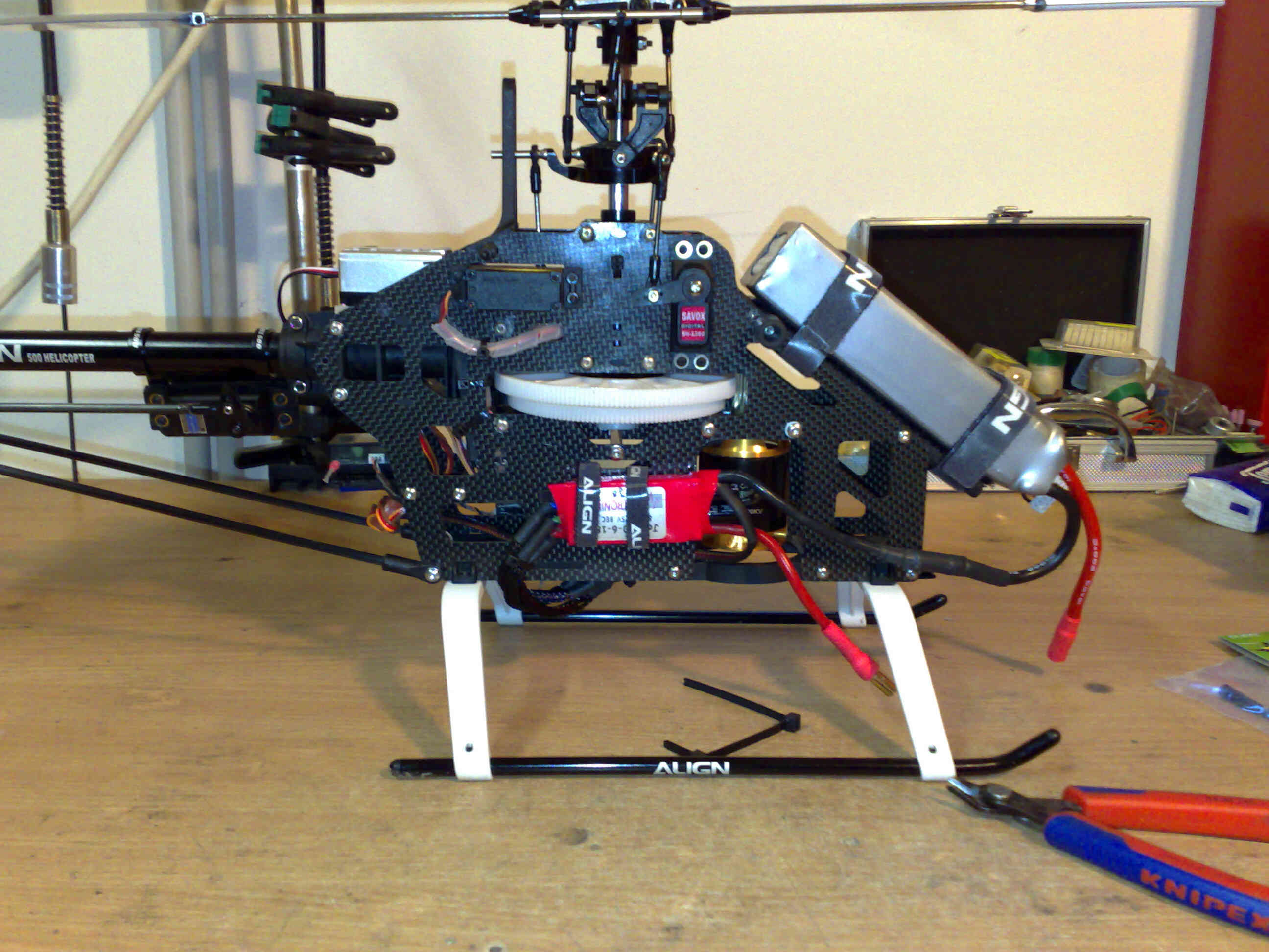

Habe mal eine Frage an euch, passt ein LIpos von den Maßen 140 x 46 x 47,5mm in den 500er ESP ?
Das Gewicht mit 538g ist sicherlich nicht der leichteste, jedoch immernoch leichter als ein 7s123 pack, mit dem der schwerpunkt ja sehr gut stimmen soll.
wäre nett wenn mir das jemand schnell sagen könnte :) !
Danke schonmal !!!
gruß jonas

Akkurutsche tieferlegen bringt auch bei breiteren Akkus was....aber nur wenn du dann die überstehenden Seitenteile auch weg dremelst. Dann hast du Platz für ziemlich grosse Akkus.

Wenn du nur die Rutsche tiefer machst, bringt dir das für breitere Akkus nix. Nur für die A123 in Pyramidenform.

Mach dir um das Gewicht keine Sorgen, der ESP brauch einen Brocken damit die Kiste nicht Hecklastig wird !

Das der ESP Hecklastig ist stimmt......

Ich fliege 6S 2650er Zippy Flightmax im 500ESP, die wiegen ca. 515 Gramm - damit passt der Schwerpunkt fast zu 100%.

538g ist schon sehr heftig Jonas, überleg dir das gut ob du diesen Schritt gehen willst. Wie gesagt, mein ESP kam mit 6S 2500mah 30C (395g) schon problemlos auf über 1900g. Hätte ich meinen Rex nicht schon verkauft würde ich versuchen ihn auf Flybarless und 8S (2200mah 25C) umzurüsten.

Mit 395g Akkus war der aber arg hecklastig, oder?

Ne hat einwandfrei gepasst bei mir. Hatte aber erst nen JIVE unter der Rutsche und danach den Medusa Motor inkl. Kühkörper (240g) mit Align Regler seitlich am Chassis.

Hm ok - das zerrt natürlich... Ich flieg halt den 500L mit Align-Regler an der Seite - an der FF-10 muss ich eine Raste nach vorn trimmen, dann passts. Der Akku könnt nochmal 10g mehr haben ;)

Ich hab im 500er GF 2x 3s-3200 Desire bzw. 2x 3s-3000 LiMnPo unter der Haube - Schwerpunkt paßt bei beiden, und die 3200er haben je Pack 246 gr. - ist also nicht nur der ESP, der nen "dicken" Hintern hat.
