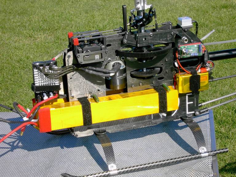

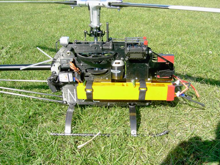

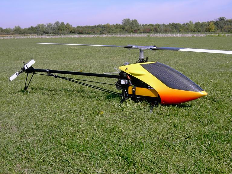

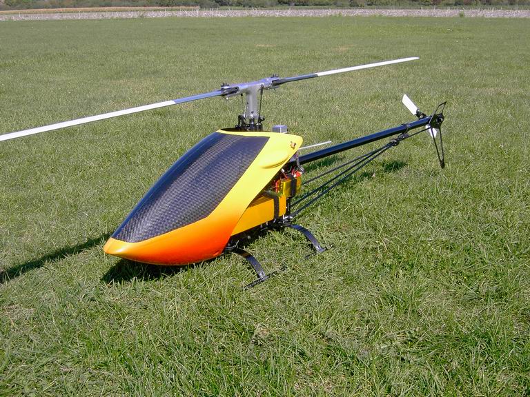

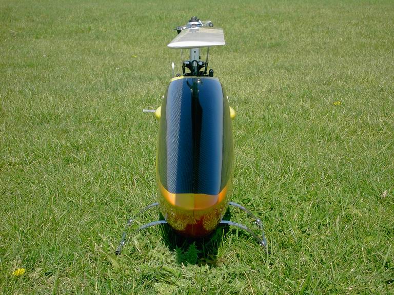

hier noch ein paar Fotos und Daten:
Chassis ist noch ein Prototyp. Wird sicherlich noch gewichtsmäßig optimiert.
Haube ist für E optimiert, also keine Delle auf der Seite für den Dämpfer und ist 149g leicht.
Accu: 12s der neuen Kokam 4000er (6s pro Seite) gesamt 1540g
In Summe hat der Hubi abflugbereit 5300g und ist somit nur 100g schwerer als der MPXL-E ebenfalls mit Ridig Kopf.
Ist mal ein erster Test. Es gibt definitiv noch Optimierungspotential. Video folgt zum Wochenende.
