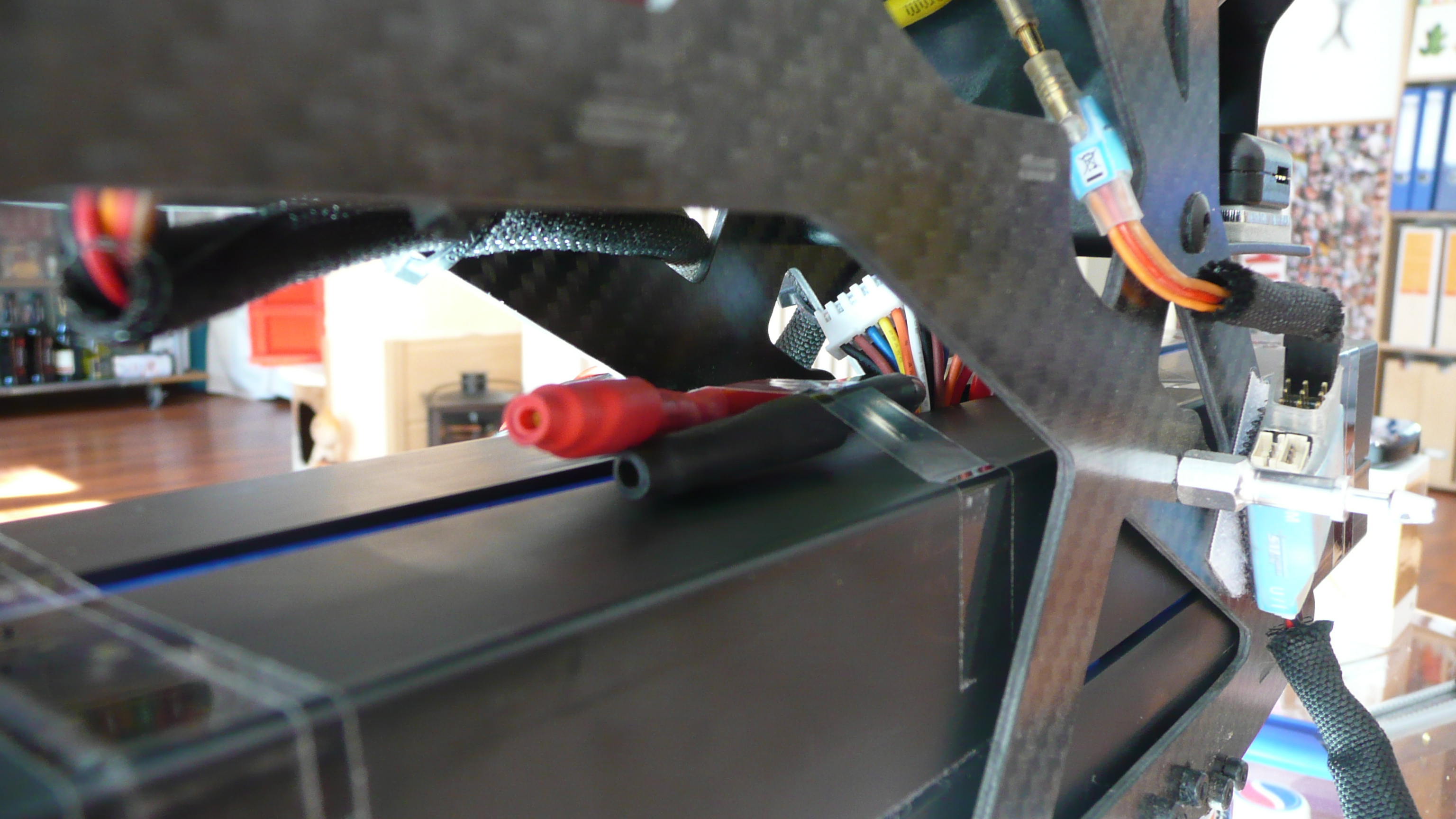

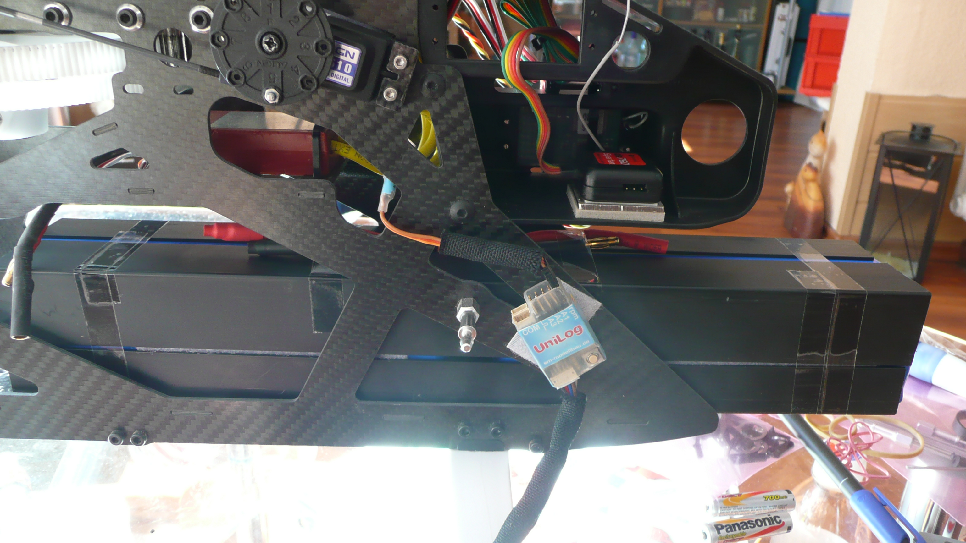

Hallo Jürgen,
es gibt keine dummen Fragen, nur dumme Antworten :mrgreen:
Ich bin für jede sinnvolle Anregung dankbar!
Thema Buchsen, ich wollte einen "geschlossenen" Pack haben, sprich es soll nicht überstehen, daher die Idee mit nur Buchsen.
Thema Heißkleber, war nur eine Idee, Weiß gar nicht wo der Schmelzpunkt ist, allerdings sind mir weder Leitung noch Stecker/Buchsen heiß geworden.

Stimmt, Löcher währen ja kein Problem.
Problem ohne Buchsen ist einmal das die Leitungen oben rausbammeln und beim derzeitigen Schwerpunkt sie genau da raus kommen wo das Gehäuse ist :roll:
Aktueller Flugpark:
yogi149
#20 Re: Akkuschiene - Ideen für den Heli-Chris Umbausatz
Beitrag von yogi149 »
wenn du die Buchsen/Stecker jetzt waagerecht legst, sodaß die Verbindung beim Einschieben hergestellt wird, stehen die auch nicht unsinnig im Weg.
Dafür müsste dann im Chassis noch eine Gegenplatte mit den inneren Anschlüssen gemacht und montiert werden. Das sieht aber so aus, das da auch genug Platz ist.
Dann machst du dir noch so eine Anschlussschiene(incl. Balancer) für deine Ladestation und Verpolung sollte ausgeschlossen sein.

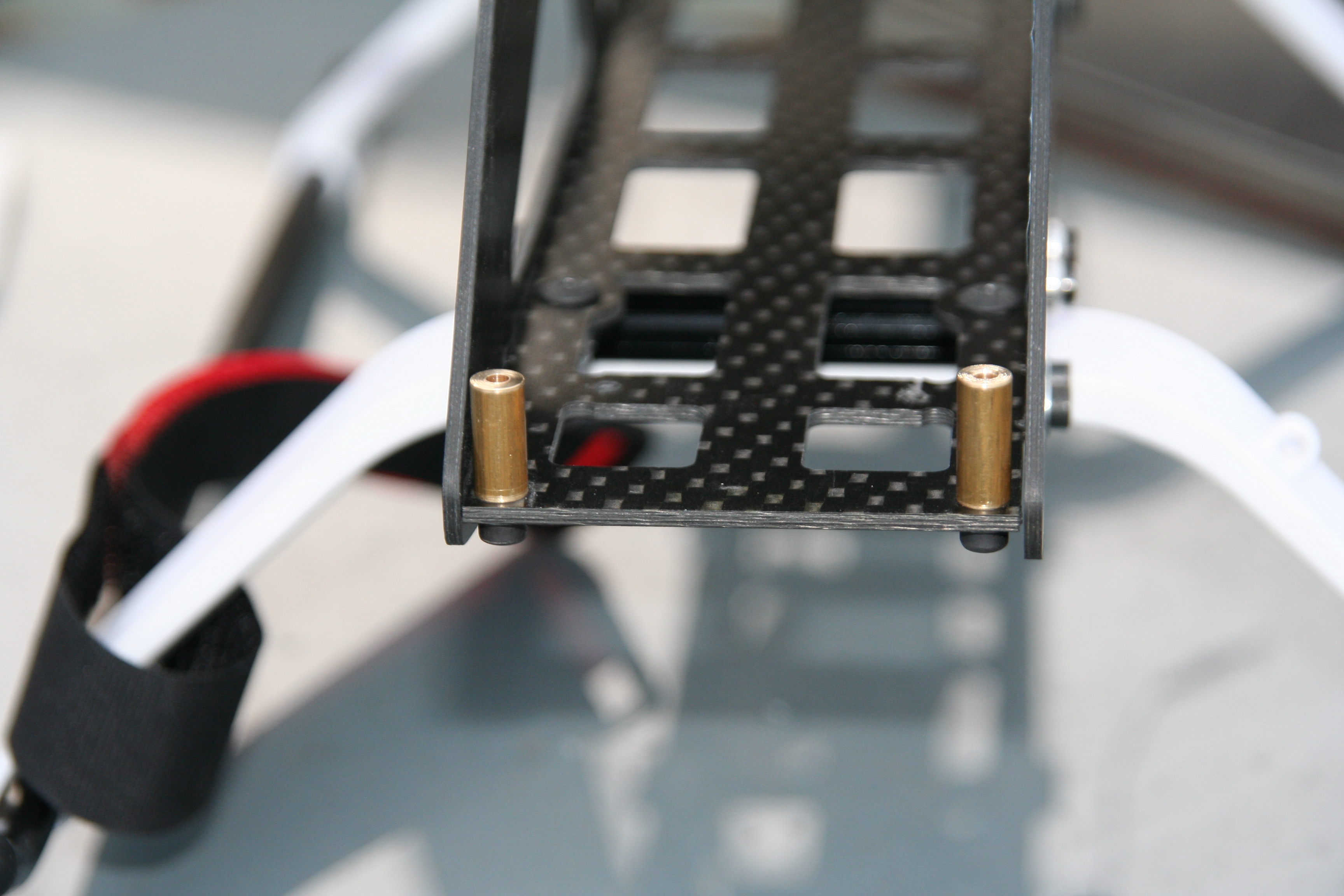

Metne losung ist jetzt auch fertig .
An die bodemplatte gans vorne haben wir 2 stutzungen gemacht , hinten ein strebe kletteband .
Wir haben denn ne carbon platte gemacht mit vorne 2 locher fur die stutzungen , hinten ein strebe kletteband .
Die platte ist vorsehen von kletteband fur die lipo's , und an die seiten sind locher gemcht fur die strapbandchen .
Henk

Sieht gut aus. Klasse!
WIe fixierst du aber das Ganze. Nur das Klettband? Könnte bei schnellen Manövern haarig werden!?
Aktueller Flugpark:

Beitrag von helihenk »
Nein , kommen nog 2 strapbandchen dabei ( die sind ins letzten bild nog nicht drauf )
Henk
