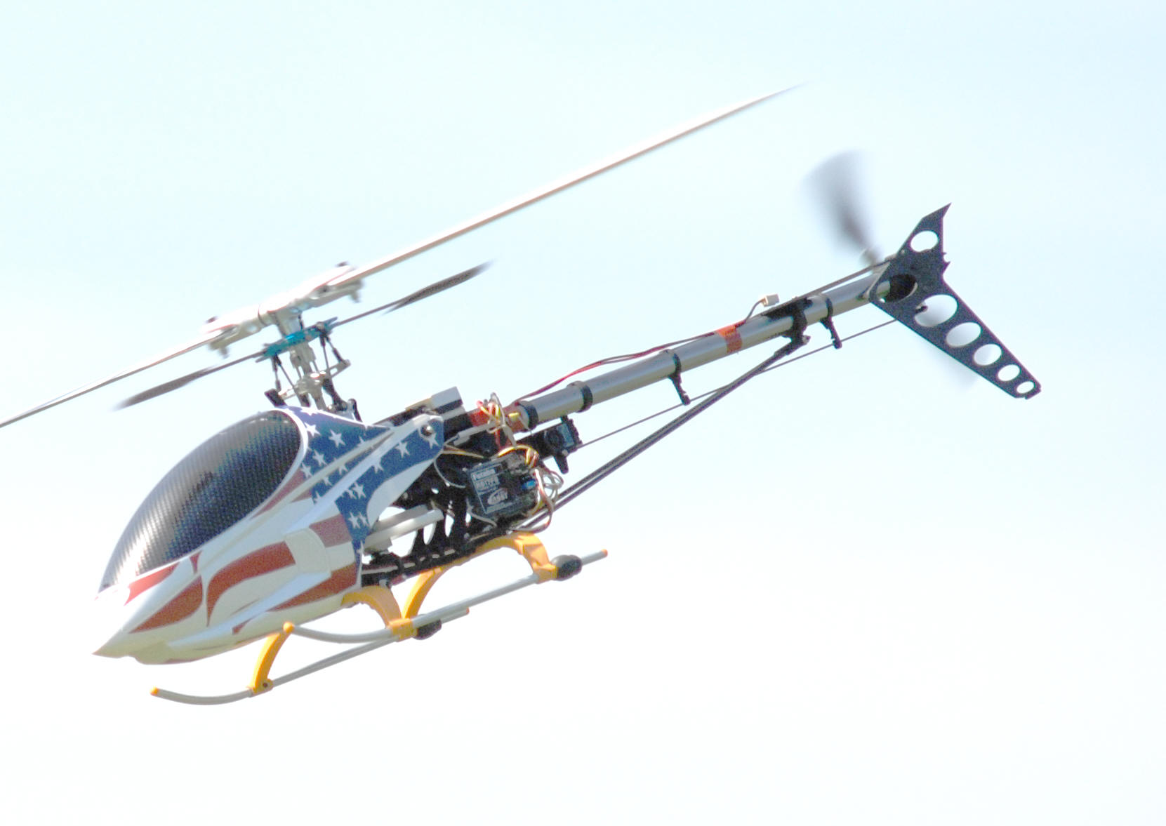

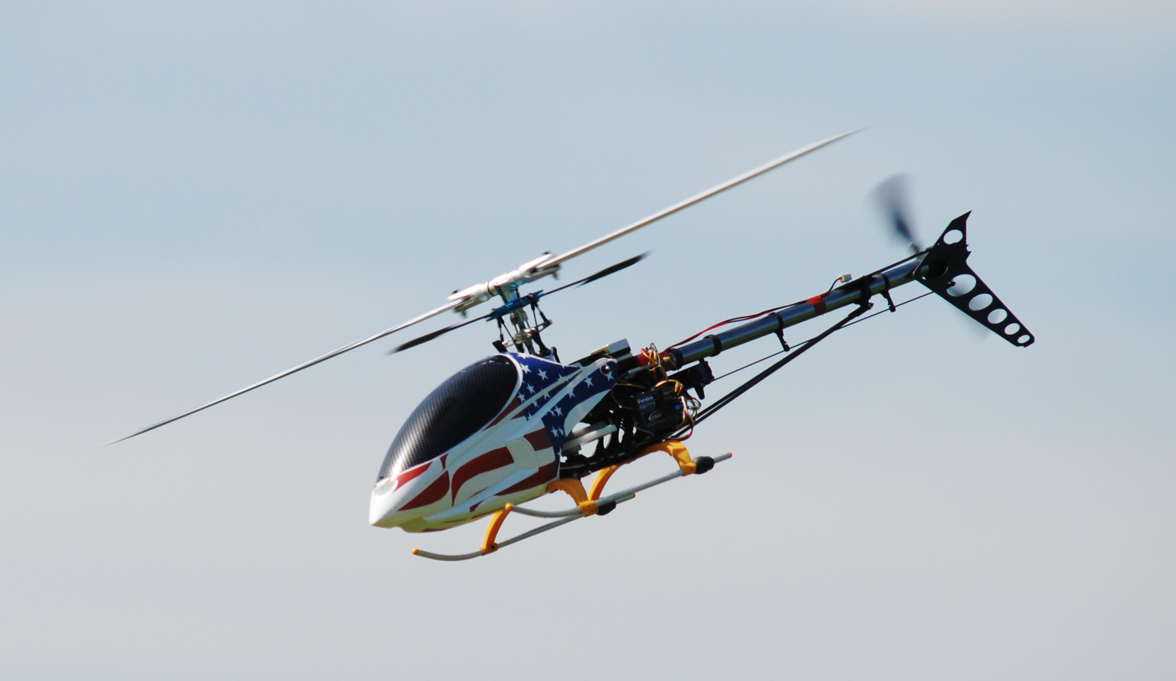

Vielleicht kannste mit dem Ausschnitt aus dem Flugfoto was anfangen.... Du bohrst einfach ein Loch zwischen den innersten beiden Löchern, und zwar in der Mitte des verfügbaren Materials. Dadurch wanderst du mit der mitte der Bohrung automatishc ein wenig seitlich raus. Und da schraubste mit ner orginal 1,2 mm Schraube den Orginal Kugelkopf drauf. Null Problem. Kannste ja an den abgepetzten Armen gut üben, auch ob die Bohrung mit 1mm gut paßt oder 0.8 mm besser sind.
( Das Detailbild hab ich aufgehellt, einfach vergrößern bis Ultimo, dann siehste die Befestigung des KK auf´m Servoarm )

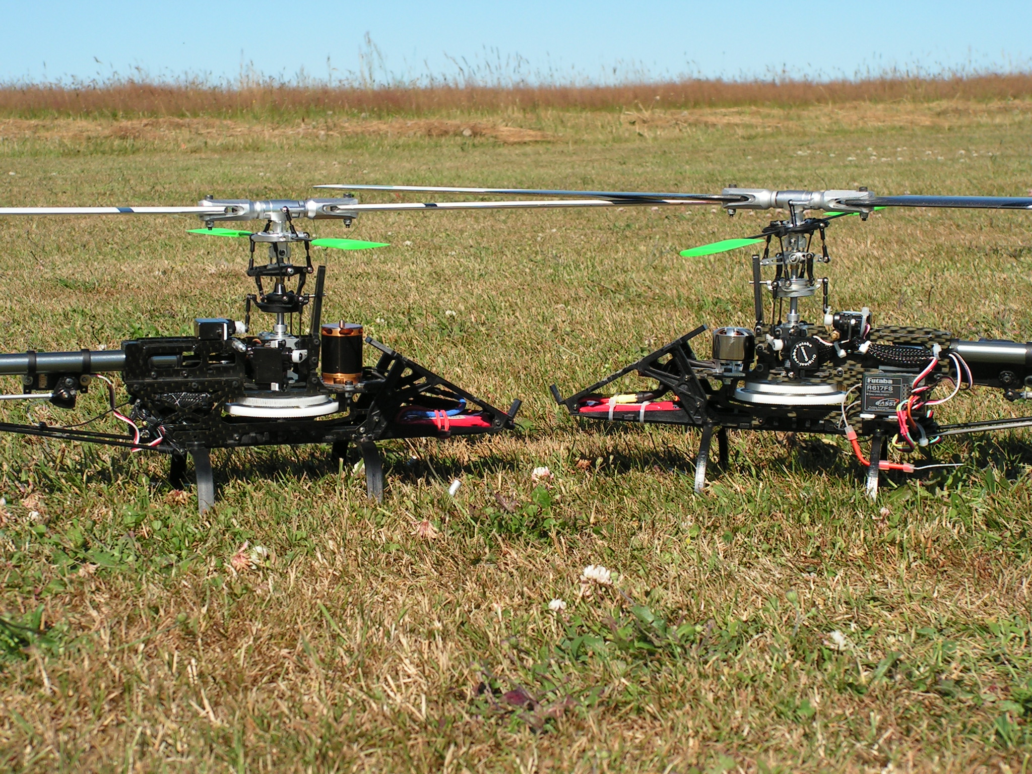

Das Heckservo ist jetzt ganz hinten. Foto gibbet hier. Ertsflug hat auch bestens geklappt.
