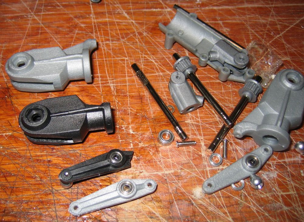

hier mal ein Foto.
Da ist doch alles gleich, bis auf die Farbe. Ich kann doch für den XL alle normalen Teile verwenden, bis auf Heckrohr, Riemen und Blätter ?

ich glaub die paddelstange ist beim XL dünner aber sonsts ist alles kompatibel.

Was Oli festgestellt hat: Die Kugelpfannen und Kegelgelenke sind unterschiedlich.
Mit einer grauen Pfanne auf einer Kugel vom XL, ging die ganze Mimik bei ihm ziemlich schwergängig.

kannste einfach mit dem dremel ausschleifen. nimmst die kugel plus ne schraube in machst das ganze am dremel fest. dann kugelgelenk drauf und dremel anschalten bis er auftourt, dann sofort ausschalten und alles passt perfekt.
