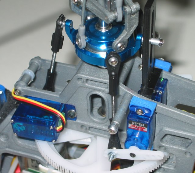

Hab' meinen Rex auf 120° umgebaut: 1 Nickservo vorn, 2 Rollservos.
Roll geht, Pitch auch, Nick eigentlich auch, nur verkehrt rum.
Wie kehre ich die Nickfunktion an meiner MC24 um?
Servo-Reverse reicht ja nicht!

kannst du bei der mc 24 nicht das vorzeichen ändern wo man den gesamtweg von nick roll pitch einstellt?
ansonsten hab ich es so angesteckt am empfänger und umgepolt bis nick und roll richtig liefen nur pitch verkehrt das hab ich dann bei der funktion pitch umkehr geändert :-)

Genau das war's :P Jetzt läuft alles, wie es soll!
Danke für die schnelle Hilfe!
