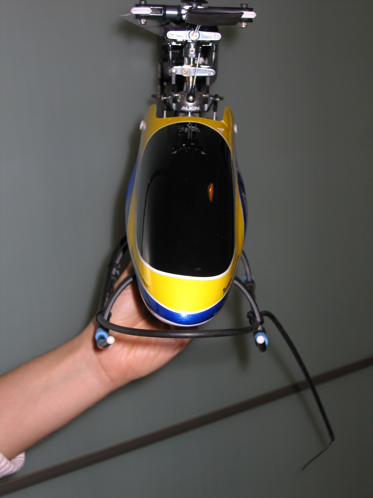

Habe die Antenne jetzt so verlegt, dass das letzte Stück nicht mehr parallel zum Heckrohr, sondern schräg nach unten verläuft (siehe Foto, Antenne rechts unten, links unten ist der Arm meiner Freundin, praktisch, wenn man eine hat
). Durch das unter Hitze gebogene Antennenröhrchen ist die Verlegung steifer als man vielleicht denken könnte, die Antenne kann nicht in den Rotor gelangen.
Gestern gab es während fünf Akkus und zig Turns keinen einzigen Aussetzer, sonst hatte ich dabei immer mindestens zwei bis drei.

Übrigens: Zum Starten/Landen ist das Antenneröhrchen biegsam genug, der Heli steht dabei nicht schief oder so

Gestern wieder fünf Akkus ohne Probleme geflogen. Mittlerweile kann man wohl sicher sagen, dass es die Antennenverlegung war. An fehlendem "Potentialausgleich" lag es jedenfalls nicht. Für alle, die es interessiert
