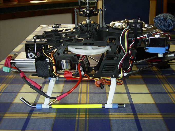

hallo,
@ helihopper :
hier das bild...
richtig, beim 401 darf man auch gar nicht die servowege begrenzen.
für das ist der limiter, dieser steht bei mir nahe 100.
so nutze ich den ganzen weg der der steuerbrücke zur verfügung steht.
gyro empfindlichkeit steht bei 80 bzw 75% (2300/2600 umdrehungen)
wegen dem schwerpunkt werde ich wirklich das servo weiter hinten platzieren...

Beitrag von helihopper »
wenn Du das mit dem Limiter schon richtig gemacht hast, dann weiss ich auch nicht weiter. Freddy hat soweit ich das in Erinnerung gehabt habe keine anderen Heckrotorblätter geflogen. Allerdings andere Hauptrotorblätter.
Mir gefallen drei Sachen nicht so wirklich, aber darüber kann man sicherlich streiten.
Der Kabelverhau aus zusammengefummelten Kabeln
Die Montageposition des Heckservo
Der Kabelbinder um den GY
Beim Heckservo würde ich sicherlich nachbessern und versuchen die Anlenkung fluchtend zum Heckrohr hinzubekommen.
Aber das wird die Drehrate nur unwesentlich beeinflussen (wenn überhaupt) . Mangelnde Heckdrehzahl wird auch nicht das Problem sein.
Ist die Drehrate im Normalmodus auch so langsam?
Cu

Beitrag von MatthiasL »
hallo,
das geht ja schnell hier :-)
ich war eben noch drausen und hab als einzigste änderung die servoweg begrenzung von 100% auf 150% verstellt.
...das war der stein der weißen...
:P
die drehrate ist jetzt gigantisch !
-> wenn ich mit dem rex zufrieden bin werden diese noch gekürtzt 8)
vielleicht brauche ich doch ganz unbedingt das cfk chasie :twisted:
-> das heckservo wird noch nach hinten wandern
-> was stört dich an dem kabelbinder um den gyro ??
