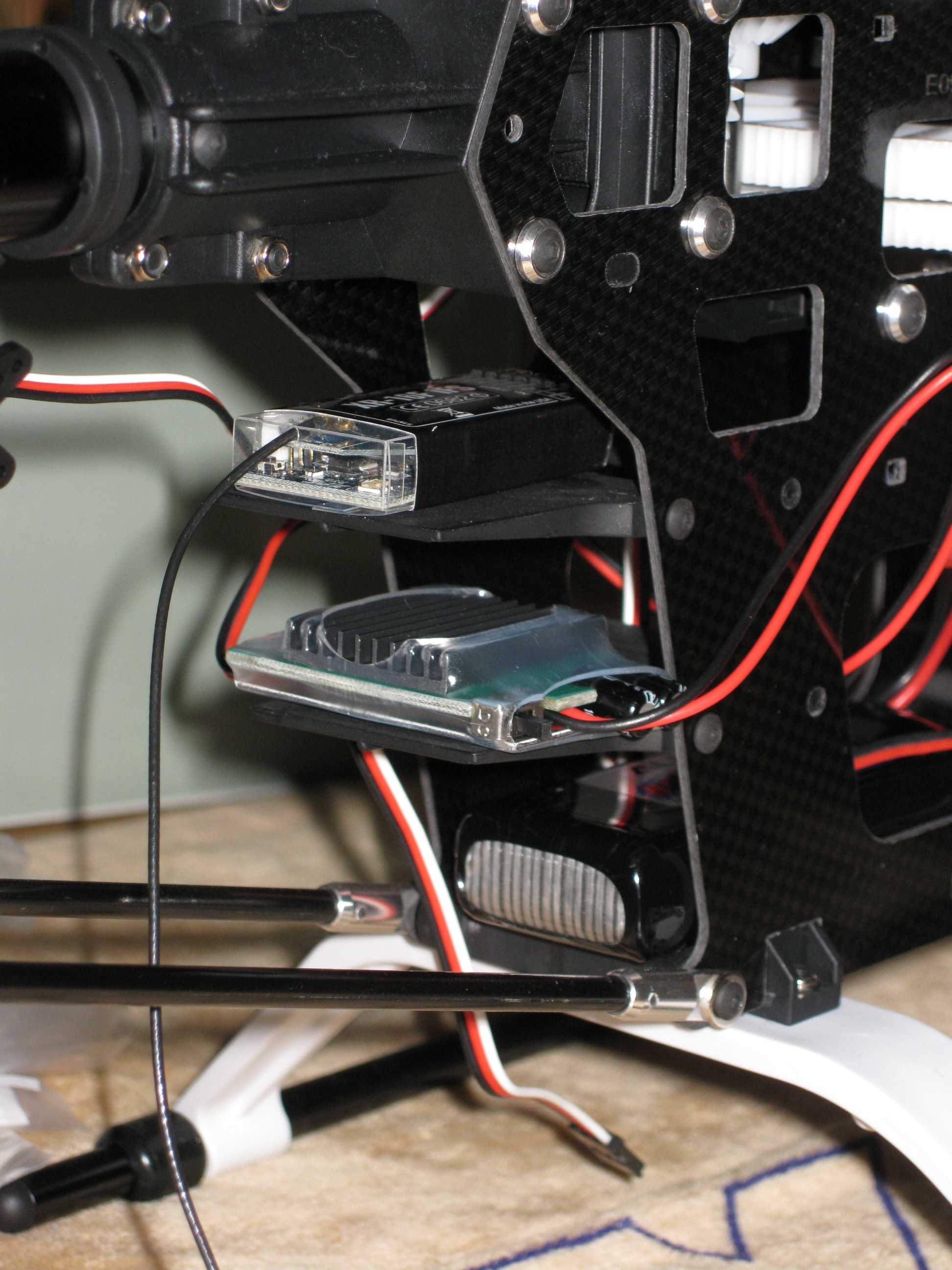

So, nun is es so weit. Hab die MX-16 iFS und den Waagrechten XR-16 iFS Empfänger bekommen.
Nun ist die Frage, wo hin mit dem Teil. Die Antenne darf ja an keine Metallteile, keine Kabel.... usw anstehen.
Kann ich ihn so einbauen, das er zwischen den beiden Heckrohrhalter durch schaut.
Oder sollt ich ihn wo anders montieren.
Ganz unten hätte ich die BEC Batterie geplant, in der Mitte den Ein/Aus-Schalter für das BEC und ganz oben den Empfänger.
Lg. Martin
Lg. Martin

Mit der Empfängerbatterie hinten wirst Du höchstwahrscheinlich Probs mit dem Schwerpunkt bekommen (Hecklastig). Ich habe den Empf.-Akku vorne, der Empfänger hinten mittig. Ich habe aber kein IFS mehr
und kann deshalb nichts mehr zur Antennenverlegung sagen. Ich habe aber hinten beide Platten belegt (611er und Empfänger)
Gruss Lars

hu
ich habe keine schwierigkeiten mit den Schwerpunkt habe meinen smc scan ganz unten darüber bec batterie und darüber den Gyro montiert (gy601)
für das 2G4 kabel eignet sich auch das, was man für die 35mhz anlagen benutzt das kannst dann ans Heck(streben) montieren
