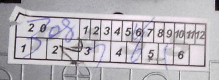

#5 Re: Ausfall DX6i/AR6200 im Flug
Hier ist der Aufkleber. Leider ist das etwas gekritzelt...
Ich schreib mal Horizon an wenn sich nicht viel mehr ergibt.

#6 Re: Ausfall DX6i/AR6200 im Flug
moin
Der Aufkleber ist uninteressant .
Such mal nach einem kleinen weissen Aufkleber mit schwarzer Beschriftung an der Innenseite des Batteriefachdeckels .
Bei Horizon Hobby ist meine ich auch ein Bild , welches den Aufkleber zeigt der gemeint ist .
Lass dir am Telefon eine Service-ID geben welche du auf das Paket schreibst , welches du nach Horizon Hobby schickst .
Länger als eine Woche musste ich nie warten .
Die Rekordzeit beträgt 3 Tage
. Sender hingeschickt am Montag , am Mittwoch war der Sender wieder da .
#7 Re: Ausfall DX6i/AR6200 im Flug
Im Batteriefach ist das der einzige Aufkleber.
Naja ich kontaktiere mal Horizon.
