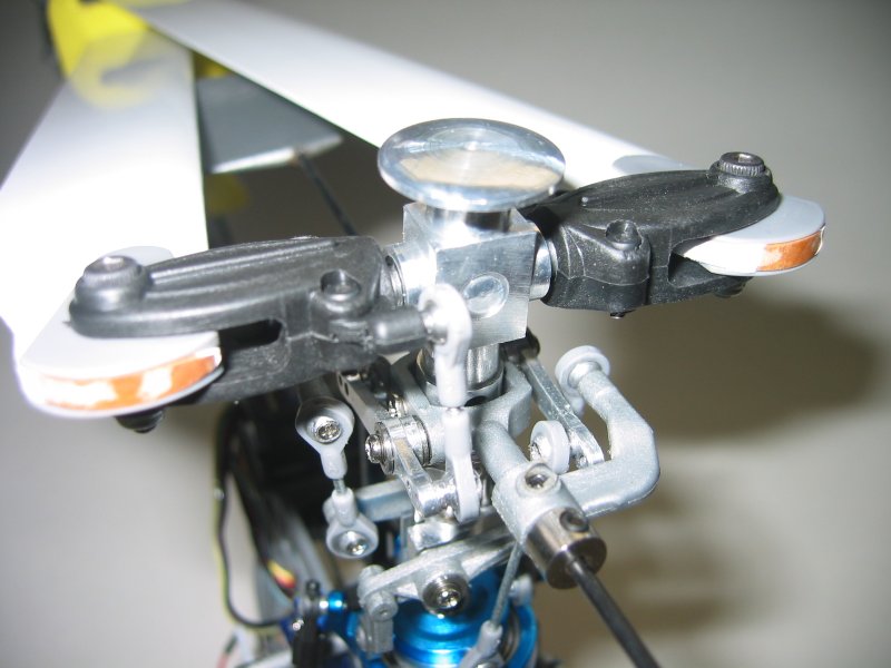

Nachdem ich am Wochenende fliegen war, habe ich gleich gestern die Ersatzteilbestellung rausgeschickt. 8)
Neben den üblichen Verdächtigen (HZR, ...) hat's diesmal auch einen der Blatthalter am Rotorkopf erwischt.
Und da ich vor ewigen Zeiten in einem anderen Board mal was davon gelesen hatte, habe ich mir auf Verdacht Heck(!)blatthalter vom Ornith(robbe) mitbestellt.
Was soll ich sagen? Seht selbst: Die Teile
- sehen gut aus (nicht wie die schweineteuren schwulblau eloxierten Tuningteile);
- machen einen stabileren Eindruck als die originalen grauen;
- passen OHNE irgendwelche Änderungen;
- Die T-Rex-Blattlagerwelle, die dazu gehörenden Kugellager, Abstandshülsen und Verschraubungen können ebenfalls ohne Änderung übernommen werden.
- Für 7€ bekommt man ein Paar incl. Schraubenmaterial (12.9), 4 Kugellager und 2 Anlenkkugeln (Stahl).
Bin vorhin schonmal mit den XL-Blättern in der Garage vorsichtig geschwebt - problemlos, bei 2200rpm.
Bei EHS braucht Ihr nicht zu fragen - ICH habe das letzte Paar bekommen. :oops:
UWE

Öhmm das traust du dir auch noch sagen... steinchen werf :D ...

Aber 'ne schöne schwulblaue eloxierte TS haste da !!! :D

... Sieht echt HEISS aus, das Teil!, gg!
