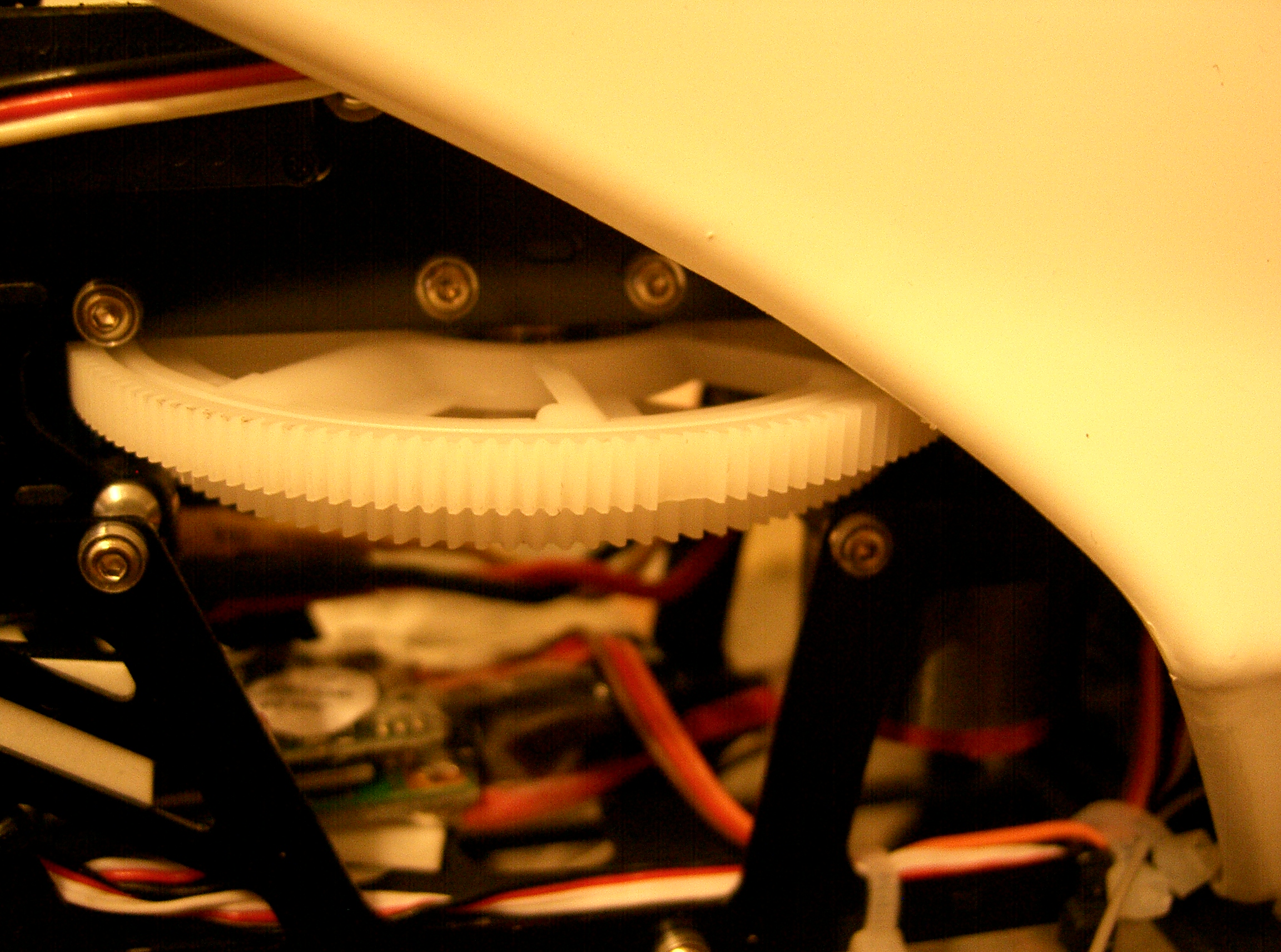

Direktlink zur RHF-Videothek das war gestern , endlich rollt er auch ein wenig ....
Aber dieses unsägliche "zwitschern" geht mir aufn Sack.... Lager???? Oder doch was anderes?
grüße Michael
fireball
#169 Re: Hk-450 CCPM 3d - Ein Heli für 39,95$!!!
Riemen/Riemenrad?
ich habe meinen auch seit 2 Tagen. Dieses Metallische Kratzen/Zwitschern hatte meiner auch. Ich habe alle Lager mit Robbe Metalllageröl geölt und es war weg. Dabei ist mir aufgefallen, daß die Heckwellenlager schon Rost angesetzt hatten
Gruß Sascha
#173 Re: Hk-450 CCPM 3d - Ein Heli für 39,95$!!!
werd ich gleich heute Abend machenSascha B. hat geschrieben:Ich habe alle Lager mit Robbe Metalllageröl geölt und es war weg. Dabei ist mir aufgefallen, daß die Heckwellenlager schon Rost angesetzt hattenWahrscheinlich waren die die Ursache.
grüße Michael
#174 Re: Hk-450 CCPM 3d - Ein Heli für 39,95$!!!
tjo hab mein Öl auf die Schnelle nicht gefunden , er quietscht nicht mehr ......
Bzw. das Rattern des defekten HZR übertönt das Quietschen
einfach im Flug paar Zähne ausgebrochen, wollt ihn grad auf den Rücken legen....
